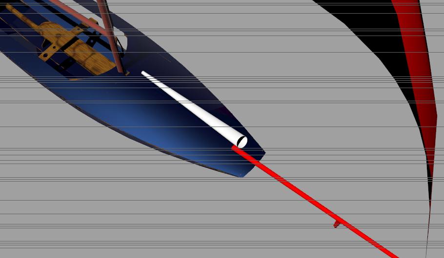

On a donc installé un asy l'été dernier sur notre fire, mais on souhaite améliorer le systeme. On est donc entrain de réfléchir à la pose d'une chaussette sur le pont. Les manoeuvres seraient comme ca simplifiées et le cockipt n' aurait plus les sacs a spi. Normalement ca devrait pouvoir marcher non? Y a t'il des choses à éviter? Ya t'il une place préférable pour la bouche de l'avaleur? Et sinon, peut on naviguer au prés avec le spi à demi dans sa chausette et avec le point d'amure au bout du tangon ou alors ca à tendance à faire une poche et il faut le rentrer completement. Vu la distance de liberté du spi (entre la bouche de la chaussette et le bout du tangon il ya 2,20m) j'ai un peu peur que sa gene la nav... Parcontre cela écourterait encore les manoeuvres...
Vous pensez que c'est fesable?

Un avaleur avec un tangon fixe, ça me parait pas facile, mais je laisse les spécialiste e découdre. Pour ce qui est de naviguer avec le spi à moitié sorti, je te déconseilles fortement, il va chaluter tout le temps et tu vas en 1 te baquer et en 2 le déchirer!

As-tu comparé ton système à celui des catas ?
1 tangon fixe avec 1 renvoi au bout et une chaussette.

Je ne vois pas trés bien ton soucis.
Ce n'est pas réellement ramener ton spi de 2 m qui va plomber ton affalage. Si tu le laisses dehors tu peux dire au revoir à ton spi pour ne pas dire à ton tangon. Ton tangon sera bien trop bas sur l'eau pour permettre un tel système.
Ta seule solution resterait une chaussette sur le pont ou même si tu es prêt à modifier significativement ton fire, à faire un avaleur dans le pont.

Dans mon souvenir le pont d'un fire est trop souvent dans l'eau pour qu'on y mette un avaleur.
Quant'à placer une chausette dans le fond du cocpit... autant fermer complètement le pont.
Je ne vois pas d'endroit pour placer convenablement tout l'accastillage nécéssaire... Désolé.
