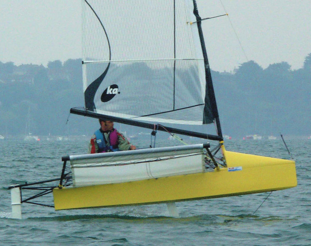

19 years 5 months ago #62818 by pyc
Replied by pyc on topic PPE foil
Appel aux mothistes, pouvez vous quantifier cet angle?
j'ai jamais fait gaffe.
Je dirais que l'étrave est environ 20 cm au-dessus de l'eau quand l'arrière décole, soit un angle de l'ordre de 3.5°.
19 years 5 months ago #62819 by pyc
Sinon j'ai évalué très arbitrairement qu'il fallait une poussée de 60kg sur le foil derive pour que le moth décolle? cette valeur vous semble t'elle cohérente? malheureusement elle influe peu sur la vitesse de décolage ...
Je te joint une photo de moth en train de décoler par vent faible. Je pèse 66 kg, le moth en pèse 30. Tu peux avoir une idée de l'angle de décollage.
Tu peux aussi estimer le pourcentage de poids pris par la dérive et le safran, si tu connais la poussée de la voile et la trainée des foils. Je dois être à 8/10 noeuds.
Bonne chance!
