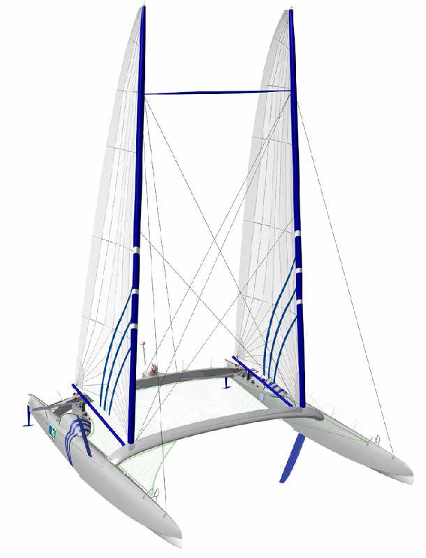

Le nouveau cata de Parlier: :o :o :o

c'est sur qu'entre 60" et Team Philips, la différence de taille doit engendrer moins d'efforts, mais les deux étraves de Gerris sont quand même impressionantes.
En plus sur cette vue, je comprends pas très bien le haubannage des mâts. ???
Ok pour le mât sous le vent, mais comment est maintenu les mât au vent ?
Et en plus, les pieds de mât en appui sur la poutre et non sur les flotteurs...
Je me souviens que Team Philips avait eu en plus des perces-vagues des énormes problèmes de rotule de pied de mât.
Mais bon, Yves c'est pas un amateur ni un doux réveur et je pense bien qu'il a pas mal cogité avant d'aboutir à ce résultat.
23 years 7 months ago #11845 by Thierry
Replied by Thierry on topic Re:Parlier le retour
Effectivememnt ce qui étonne c'est les pieds de mat sur la poutre ???
C'est beaucoup d'efforts ramenées en un endroit déjà trés sollicité...
Mais bon comme tu dis c'est pas un amateur et il a déjà "inventé" quelques solutions de grément notamment qui sont maintenat copiées abondamment..
Pour les mats c'est en fait la "poutre supérieure" en haut de mat qui transmets les efforts, et au centre le parallélogramme est contreventé et rendu indéformable par le haubanage... Donc plus de haubans au vent...
Plutôt gonflé.. Mais sur le plan statique c'est juste
Mais au moins c'est excitant ce renouveau architectural!!

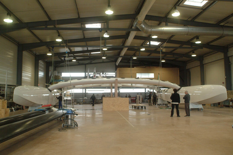

Assemblage du bateau:

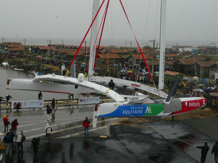

Voici les dernières new que vous avez du recevoir :
Mise à l’eau de l’Hydraplaneur Médiatis Région Aquitaine d’Yves Parlier
C’est le samedi 31 Janvier prochain qu’aura lieu la mise à l’eau de l’
Hydraplaneur Médiatis Région Aquitaine d’Yves Parlier.
Ce catamaran 60 pieds (18,28 mètres) à coques à redan et double
gréement a
été conçu pour participer aux principales transatlantiques et établir
de
nouveaux records, en solitaire ou en équipage de 2004 à 2006.
Venez assister à cet événement qui se déroulera à partir de 11 heures,
à
Gujan-Mestras, sur le Bassin d’Arcachon à proximité du Chantier Naval
de
Larros (Port du Canal).

22 years 7 months ago #20355 by Thierry
Tiens au fait petit photo de la bête... (Source www.Parlier.org )

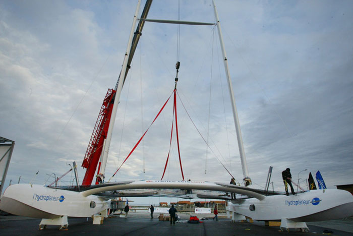

22 years 7 months ago #20356 by Thierry
Une autre...
