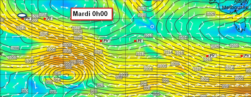

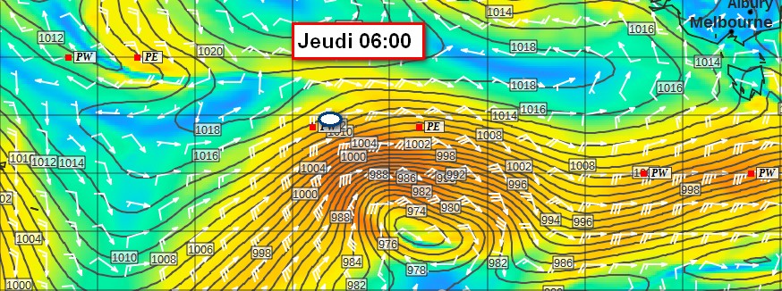

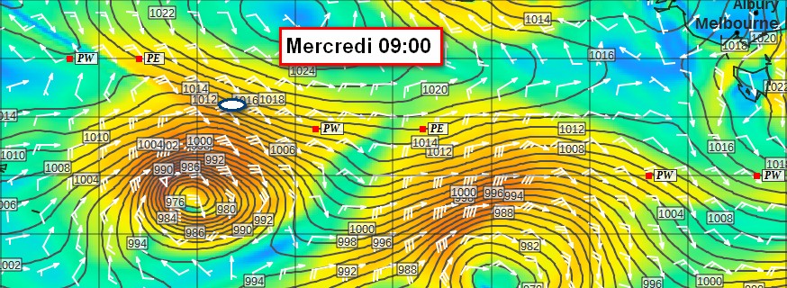

Pour info. voici la situation MTO illustrée de la porte Amsterdam à Oz-West
En bleu/blanc la position prévue d'Armel et François.
Passage d'Amsterdam cette nuit vers minuit
Accompagnés par une nouvelle dépression qui se creuse Mardi et Mercredi
Mais la dépression va plus vite qu'eux, donc backing de 60° sur l'arrière de la dépression (l'empannage pour passer tribord amure dont je parlais ce matin)
Attention danger pour ceux qui se laisserait décrocher ;evil; , derrière il y a une dorsale, et du près au menu :P ... suspens à venir pour la fin de semaine donc ... Armel et François pourraient bien faire le break 8)

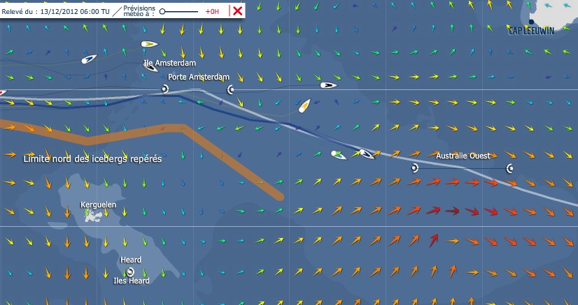

François Gabart et Armel Le Cléac'h ont passé dans cet ordre la porte d'Amsterdam vers 1:40TU, avec 20 minutes d'écart.
Ils replongent maintenant plus Sud (au 120) pour retrouver la veine de vent (voir image ci-dessus). On devrait donc voir les moyenne horaire remonter.
C'est reparti pour une 60aine d'heures de sprint, un peu plus abattu :)

On est ce matin exactement dans la configuration de l'image ci-dessus (la 1ere) postée hier.
A noter Alex Thomson, qui fait une route très Est pour éviter (à mon avis ;) ) de se trouver attrapé par les calmes qui suivent la dépression. (Et donc pour rester avec le wagon de tête).

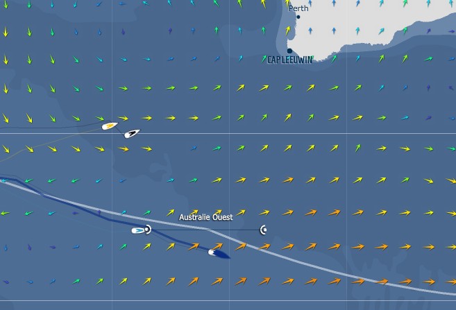

Au jeu du PAC MAN : Les trois premiers font le break
Évènement assez marquant ce matin, les trois premiers (Gabart/LeChéac'h/Dick) font le break.
JP Dick, en danger :o
Alors que devant François Gabart et Armel Le Cléac'h se battent milles après milles, à 18-19kts de moyenne probablement en contact visuel et AIS. (Ils sont à 3nm l'un de l'autre)
C'est Armel qui a le mieux marché sur les dernières 24hr, en reprenant 10nm à François.
Derrière la dorsale agit comme un gros PacMan qui marche à 19kts, prèt à bouffer tout bateau qui ralentirait un peu.
> Alex Thomson (bateau noir sur l'image) essaye de s'en sortir en passant au Nord dans un trou de souris (il avait anticipé déjà depuis 24hrs (voir mes derniers messages).
> Bernard Stamm (bateau jaune) (au prise avec pas mal de pb technique sur son bateau apparemment) par contre vient de se faire bouffer, et fait actuellement route vers le NE, à cmg quasi nulle.
Cependant avec 300nm de retard, "l'élastique" se tend, et leur retard augmente.
D'ici la fin de la semaine, ils pourraient bien avoir plus d'une journée de retard.
A moins d'un gros "passage à niveau" çà va être dur de revenir.
JeanPierre Dick (bateau vert) est en bordure de la dorsale, ce matin il ne marchait plus qu'à 12kts.
A suivre dans les heures qui viennent, s'il sera la 3eme victime.
Sachant que devant (voir mon message d'hier), les deux duetistes devrait prendre la poudre d'escampette, et continuer vers Oz-est, cette journée pourrait bien faire tourner le Vendée Globe en un formidable match race sur un 1/2 tour du monde ;evil; 8)

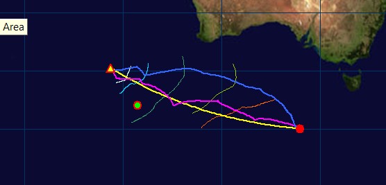

Effectivement pour JP Dick ce soir çà continue de se compliquer.
Ces quatres dernières heure il a encore perdu 30kts sur Gabart/LeCléac'h
Les deux leaders continuent à 17-18kts, alors que tous les poursuivants Dick/Thomson/Stamm se traine avec des cmg à 10kts.
Après routage, les leaders sont à environ 65-70 heures de la porte Oz-Est
par une route quasi-orthodromique (le 16 vers midi en fonction de leur v-max)
Pour Dick, il devrait encore galérer 6-7 heures à basse vitesse avant de raccrocher (soit une perte de 50nm supplémentaires).
Le pire étant pour Thomson/Stamm
a priori, la route optimale vers la porte (la route bleu) est assez loin de l'orthodromie (la jaune) . Je calcul un minimum de 150 heures dont presque 48 heures à moins de 5kts
Leurs 400nm de retard vont se transformer en 1000/1500nm de retard.
En effet, ou seront les leaders, avec 70 heures d'avance ... à priori très près de la porte Nouvelle Zélande. Je les pointe là bas dans la nuit du 19 au 20 Décembre.
Ils garderont des vents portants de 18 à 30kts, et conserveront donc des vitesses max.
(en fonction de la mer, entre 18 et 22kts)
Dans une semaine, on devrait donc avoir une situation proche de :
> Gabart/LeCléac'h à la porte Nvell-Zélande (Dick 250nm derrière)
> Stamm/Thomson à la porte Oz-Est (soit 1500nm de retard)
> LeCam Golding à la porte Oz-West (soit 1200nm plus loin encore).
A confirmer mais il est possible que le podium soit potentiellement en train de se dessiner ;)
Même si il faut se méfier car le passage au sud de la Nouvelle-Zélande peut parfois être très compliqué (sud du 50eme //).

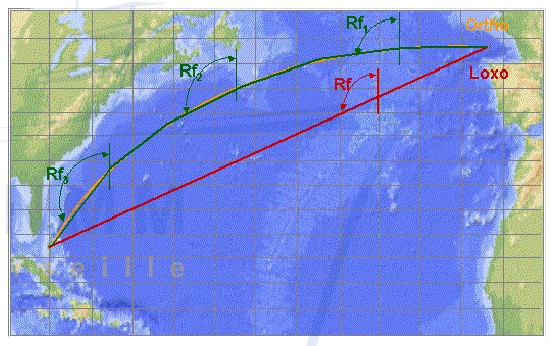

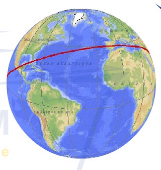

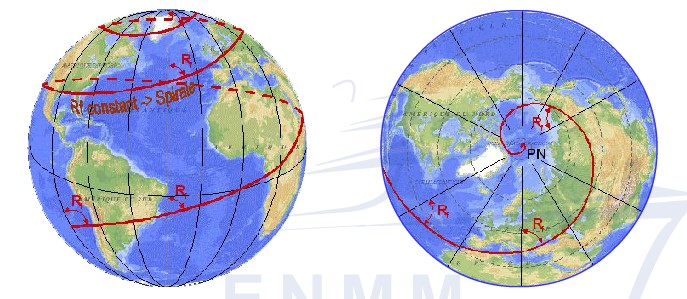

En passant puisque l'actualité ralenti un peu, juste deux précisions sur les routes en trigonométrie sphérique.
Je parle souvent de l'Orthodromie, qui est tracé sur la carte du site Vendée Globe.
Cette route est souvent nommée aussi arc de grand cercle.
C'est la route la plus courte entre deux points sur une sphère.
Le cap suivi, n'est pas constant:par exemple entre Oz-West et Oz-Est, il passe de 113° à 85° sur 1350nm
Par contre lorsqu'on la trace sur une carte "plate" (qu'on appelle projection Mercator), cette route apparait comme courbe. (Puisque le cap n'est pas constant, et que sur ces cartes les méridiens sont tracés comme des lignes parallèles).
Une autre route "remarquable" est la Loxodromie, qui est la route unique entre deux points à cap constant.
Dans l’exemple Oz-West et Oz-Est, on fait alors route au cap 100.8°, sur 1361nm
Elle est donc plus longue.
Comme on a un cap constant, on coupe tous les méridiens avec un angle constant.
Cette route décrit donc une spirale sur le globe (et termine au pole ;D )
Toutes les Loxo mênent donc aux Pôles ;)(sauf celles à cap 270° et 90°, qui sont les parallèles)) "
Bien que plus longue, cette route représentée sur une carte 2D (Mercator), apparait comme une ligne droite (puisqu'elle coupe tous les méridiens à angle constant.
Voici donc l'Ortho et la Loxo sur une transat
Le site de l'Université de Nantes a un petit flash bien foutu sur le sujet
ICI : Clickez sur Loxodromie, Orthodromie
Pour ceux qui veulent approfondir, bien que les anciennes écoles de la marine marchande (les Hydro) aient été rationalisées en l'Ecole nationale supérieure maritime (ENSM), les cours de navigation de l'Hydro Marseille, sont toujours disponible sur le Net.
Je vous les recommande chaudement :
Cours Nav Hydro Marseille
En particulier sur O1MM : la projection Mercator, le compas, l'estime la Loxo, et sur O3MM l'ortho ;)
C'est de ces doc. que j'ai extrais les schéma ci-dessus.
Il faudrait d'ailleurs que je pense à les télécharger avant qu'ils ne disparaissent. ;rolleyes;
Have Fun :)
