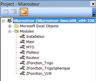

13 years 5 months ago - 13 years 5 months ago #142423 by Rémi P
Replied by Rémi P on topic Re: VG virtuel
Emilien wrote: Je suis preneur de toute théorie sur le sujet, pour voir si c'est faisable dans un délai raisonnable thumbsup;
En fait çà dépend beaucoup du cahier des charges ... :-/
Au début j'avais commencé le miarouteur comme un calculateur de trajectoire, puis évolué pour calculer les routes avec paramètres de nav. , puis calculer une route optimale (puisque les "meilleurs" utilisaient Macsea) çà faisait un outil dispo. pour tous pour les contrer .
Il a même été utilisé IRL par des copains sur une transat amateur.
Calculs de Route :
Input : Position , Way Point
Pour les calculs de route tu dois réaliser un module de calcul de trigonométrie sphérique.
Je te conseil les cours de l'école nationale de la marine marchande de Marseilles.
Disponibles ici
(En particulier le module Orthodromie )
Mais sinon les formules sont dans le code du miarouteur.
Calculs de trajectoires :
Input additionnelles : Vents , mode pilototo , Polaire du Bateau
Pour les trajectoires (vitesse sur route en fonction des instructions du pilote), il faut introduire un module de calcul avec la polaire (vitesse = f(vent apparent).
Tu peux ensuite définir le mode du pilote-auto
(cap constant, régulateur (angle VentApparent constant, bvmg = maximisation de la vmg (en fait c'est plutôt la cmg).
Prévision de trajectoires avec MTO :
Input additionnelles : Zone de Nav, Fichier Grib , maille de calcul, timing
Pour cette partie la difficulté principale consiste à acquérir les fichiers Grib
Pour le Miarouteur, j'ai choisi le principe d'un download des grib avec Ugrib, puis d'une extraction des données avec "degrib", puis d'un traitement "du cube d'info" (Lat/Lon/Heure) pour l'interfacer avec le calcul de trajectoire.
(Avec interpolation des données polaires/MTO en fonction de la posit. exacte)
Calcul de routage :
Les modules précédents permettent de calculer différentes trajectoires, de les comparer en fonction du mode de pilote-auto.
Si l'on veut passer au routage, le plus "simple" est d'utiliser la méthode des isochrones.
C'est un calcul "en force" :
A partir de la position de départ on calcul de point d'arrivée du bateau pour une série de cap (par exemple de 5° en 5°) à l'espace temps suivant (3hr).
Puis pour chacun de ces points, on fait de même, à nouveau, pour les 3hrs suivantes.
Etc etc ... on choisit in-fine, la route qui amène au but le plus rapidement, ou qui en rapproche le plus avec la prev. dont on dispose.
Le problème c'est que si tu prends un secteur de 100°, et un pas de 5°, çà fait 20 routes possibles pour les 3hrs suivantes. Pour chaque point ensuite tu as à nouveau 20 routes possibles.
Donc sur une journée avec 8 vacations de 3 heures, tu calcules 20^8 routes = 25.6 milliards de routes ;D ;D , tu imagines sur 8 jours de calculs ...
Il faut donc couper "les branches mortes" assez rapidement, mais sans tuer les routes qui peuvent payer après un démarrage lent (par exemple la route de JP Dick en ce moment).
C'est là que réside l'art de ce routage (et la raison pour laquelle je n'avais pas publié mon code à l'époque ;)
L'output
Après tous ces calculs, il faut déterminer la forme des "output", listing de position, plot sur cartes etc etc ...
Pour le miarouteur, je réalise des graphiques avec des cartographies en fond, mais ç'est moins top qu'une carte globale zoomable à volonté.
Remarques
Toujours dans ton cahier des charges, voir si tu veux gérer les collisions avec la côte ;D (ce que le Miarouteur ne fait pas). Auquel cas, il te faudra entrer les traits de côte (du monde entier :o ) et créer un module de collision/contournement.
Finalement voir le support visé. (Etant amateur, j'avais pris Excel et le VBA), mais on limite rapidement "la clientèle". J'ai eu plein de demande pour passer sur OpenOffice.
Finalement, je voulais transcrire le prgm en Phyton qui me paraissait plus portable sur divers systèmes ... mais j'ai manqué de temps.
Donc effectivement après çà il faut voir tes compétences de programmation (les miennes étaient plutôt faibles, je suis un amateur autodidacte), et le temps dont tu disposes ... pour estimer ce que tu appelles un délai raisonnable ;D ;D
Dans tous les cas çà reste un exercice super intéressant, pour faire travailler ses neurones sur les questions de polaires, vmg, cmg, naviguation etc etc ...) thumbsup;

13 years 5 months ago #142425 by Emilien
Replied by Emilien on topic Re: VG virtuel
Super thumbsup;
Je vais tenter un truc en Scala, donc pouvoir utiliser des libs Java, y'a ce qu'il faut pour décoder du grib et faire du calcul géo.
Comment tu gères le passage d'une case météo à une autre, au sein d'un même créneau météo ? Tu découpes en plusieurs séquences ?

13 years 5 months ago #142431 by Rémi P
Emilien wrote: Super thumbsup;
En fait (j'éditais mon post quand tu as posté ;) , justement pour préciser ce point ;) )
Les fichiers Grib te donne un cube (ou plus exactement un parallélépipède) Latitude/Longitude/Heure-TU.
La maille minimum du cube est de 0.5° de lon/lat (dans le plan horizontal), et 3 heures suivant l'axe temporel.
Dans les calculs de trajectoire, on obtient un positionnement du bateau dans ce cube : une position à une heure donnée.
Dans le miarouteur j'ai effectué une interpolation des données MTO du souscube MTO (Latmin-Latmax-Lonmin-Lonmax-tmin-tmax) pour connaitre le vent exact à la position du bateau (rien de bien sorcier)
Télécharge le Miarouteur Imoca08
ICI
> Tools > Macro > Visual Basic Editor
Tu trouveras les différents modules de programmation ainsi que les fonctions de calculs trigo
J'avais essayé de structurer les modules et de commenter correctement, pour la maintenance ou pour pouvoir reprendre la prog. comme aujourd'hui ... pas au niveau pro off-course, donc soit indulgent ;)
