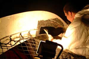

Pour accéder à l'intérieur des crosses (en arc de cercle), il faut beaucoup de finesse et de précision, pour réparer le carbone endommagé lors de l'avarie sur le bras avant tribord (avant droit), puis pour renforcer les 4 crosses.
En fait, les prototypistes de Multiplast vont rajouter des couches de carbone sur les 4 faces intérieures et extérieures des crosses. Elles seront posées en voie humide, c'est-à-dire en imprégnant de résine les tissus de carbone avec un pinceau et/ou un rouleau. Le tout sera ensuite mis sous vide pour bien appliquer les tissus à la structure. Enfin une post cuisson sera effectuée à 60° afin que la résine atteigne sa résistance maximale.
