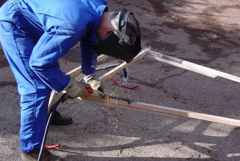

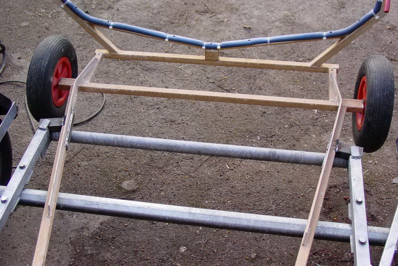

Pourtant quand j'ai roulé avec ma base 250 et une mào 275, la mào n'a pas supporté bien longtemps de prendre l'effort en porte-à-faux sur le tube longitudinal et non plus sur l'axe des roues. Bilan, la mào s'est cassée et on avait du ressouder avec un manchon et une butée pour qu'elle se "refixe" dans la patte de la remorque
La photo de l'époque est plus parlante: on voit la mise à eau qui ne porte pas bien, les butées ajoutées et on distingue les équerres de renfort soudées également.
Last edit: 16 years 9 months ago by Julien A..
16 years 9 months ago - 16 years 9 months ago #100660 by Julien A.
Replied by Julien A. on topic Re:Remorques doubles
Correction: on avait juste soudé des équerres pour réparer la mào du 700, mais pas de manchon (c'était pour une autre mào, mais de 4000)

M'Ouais... même pas bien fini, le travail... ;angry;
l'équerre faisait une "marche" supplémentaire, au moment de hisser la mào sur la remorque.
Très pénible, il fallait tirer comme un fou pour hisser la mào !
... Tu n'enverras pas mes compliments, au chtroumph de la photo! :-X
Alors qu'il suffisait d'un bon coup de meuleuse pour adoucir la surépaisseur de l'équerre !
Dont acte... ;)
On ne pense pas assez aux personnes handicapées, dans notre sport !
Va donc hisser la mào, avec une béquille dans chaque main ! ???
16 years 9 months ago #100707 by Julien A.
Ouais bah le beau-père il s'occupe pas des finitions.... On aurait effectivement pu passer un coup de meuleuse pour adoucir la marche. C'est rien à faire Benoit, tu vas faire ca comme un pro, j'en suis sur....

Donc bref, tout ca pour répondre à la question initiale, oui on peut charger une mào 275 sur une base 250, mais comme le montre la première photo, la mào ne travaille vraiment pas bien...
