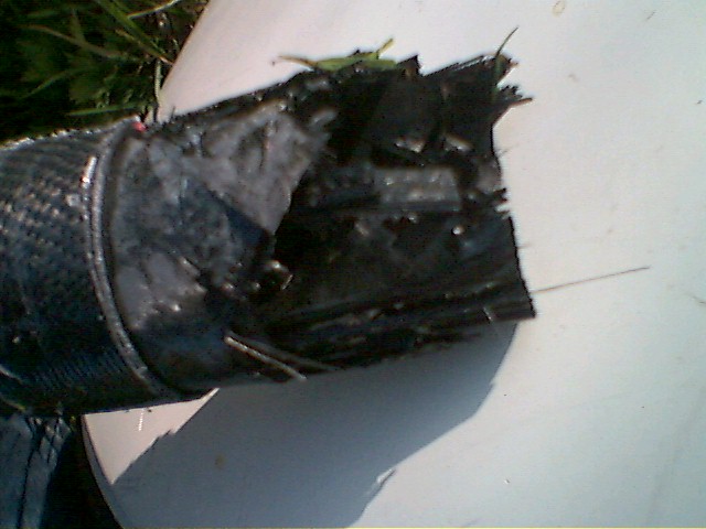

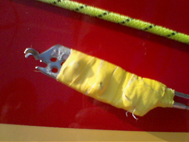

Bon, bin aujourd'hui ca partait plutot bien ... petit 14-15 noeuds, lac plat ... nickel. Bon ca a forci un peu, je pense des baffes autour de 19 noeuds (je vais controler ca pour mon assurance tiens). Je suis relativement satisfait de notre performance, vu que ce n'est que notre 3eme sortie de la saison, on fait une abattee / montee de spi parfaite ... et la on fonce 3 au trap, l'etrave qui est soulevee, genial jusqu'au moment ou on entend un gros "crrrrrrrrrrrrrrrrrrrrrrrrrr", je regarde le mat ... toujours la et la je vois le beaupre a la verticale.
C'etait notre beaupre repare (le nouveau est heureusement la), je pense donc que c'est la reparation qui a lachee ... que neni ... on a un ridoire pour fixer les deux hautbans du beaupre sur la coque ... bin c'est lui qui a lache :o :o jamais vu ca avant.
En fait on a eu enormement de chance, parce qu'on n'a casse que la pine. On aurait pu tres bien arracher un bout de l'etrave, demater ou ...
Voila la piece ... ca vaut la peine de bien regarder... tous les trous sont ovales ... deformes par la tension (avant cette nav, c'etait pas le cas) ...
23 years 6 months ago #13347 by pchanez
et le resultat ... :'(
23 years 6 months ago #13350 by Thierry
Finalement ça a du bon d'avoir une relative faiblesse sur une pièce, afin d'éviter des dégats plus importants...
