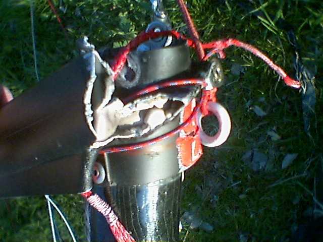

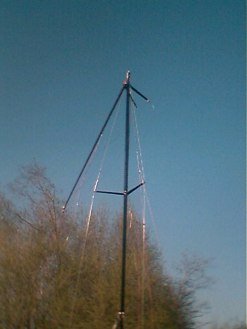

Superbe nav dans des conditions assez musclees pour le grand greement (16-20 noeuds, de la vague courte). On a pris notre pied, toutes les manoeuvres passaient, beaucoup de serenite ... ca fait plaisir de voir que les entrainements paient.
Malheureusement, juste avant de rentrer (dernier bord de spi), la 2eme barre de fleche en alu a casse. Du coup, le haut du mat n'etais plus retenu en arriere et le mat a logiquement casse.
Finalement on s'en est bien sorti. Reussi a garder le mat debout, a virer les voiles et a se faire remorquer sans rien casser d'autre. On a garde notre calme malgre l'eau froide. Seuls mes doigts ont reellement morfle ... je devrais faire un cambriolage, parce que mes empreintes digitales ressemblent a des puzzles ... le carbone ca coupe severe
Bon, on n'avait pas beaucoup de repere sur la longevite des nouveaux espars carbones sur les 18'. Mon bateau etait le premier a etre equipe tout carbone et ils ont ete pas mal solicite durant les 2 dernieres saisons. Visiblement, il faut etre TRES attentif et controler le greement avant chaque sortie. On avait repare cette barre de fleche la saison passee et a priori ca n'a pas tenu.
Bon, le nouveau mat sera la d'ici 15 jours, ca va. On va mettre des barres de fleches en carbone et on verra.

On n'a pas de housse pour le mat (personne n'en n'a sur le circuit je crois)... mais c'est une excellente idee. Mais la visiblement c'est la soudure de la barre de fleche sur le collier qui a lache ...
Bon, je vais faire du 29er pendant 2 semaines, un peu de bricole et ce sera bon. Accessoirement, je vais manchoner ce mat pour avoir un spare.
