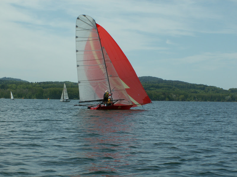

13 years 10 months ago - 13 years 10 months ago #143078 by pchanez
aucune limite sur la taille des voiles.
1) la hauteur du mat max est specifiee
2) la longueur max du beaupre est specifie
après chacun fait comme il veut ... moi j'ai opté pour ca (on n'est pas très plat mais on vient de mettre la pate)
