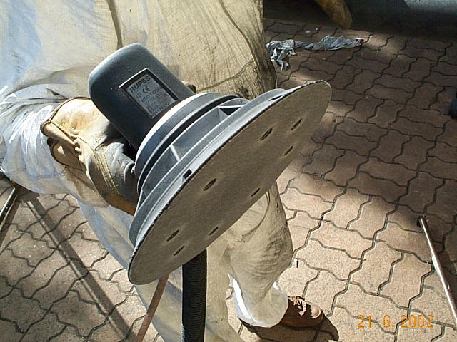

Pour la ponceuse, c'est la photo de la notice d'explication de CST ... no comment
Mais bon...

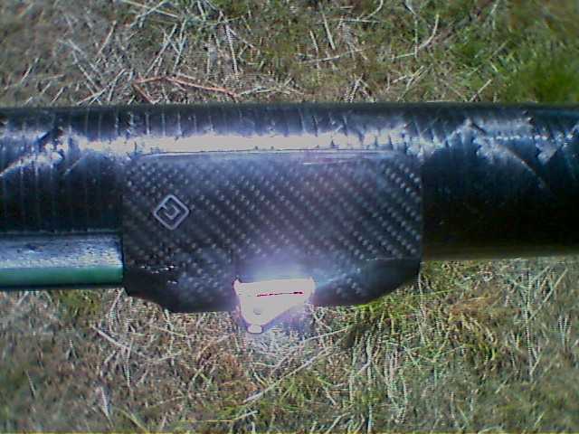

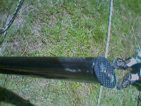

Ca prend forme .... on n'a pas encore navigue, mais cette fois tout est pret.
Le mat a une jolie courbe, tres proche de l'ancien. Les tensions sont egalement proches (39 au lieu de 40 dans les D2 ... pas mal pour un debut). La quete n'a pas bougee et mes nouveaux vis de mulet carbone sont superbes. Bref ca se presente bien
Je n'ai que 2 petits soucis ... d'abord un certissage qui appuie sur la cadene, mais le cable tire droit, pas de cassure ... ca doit jouer. En fait la pare de fleche du bas est 1.5 cm plus longue et est un poil plus fermee (1 a 2 degre), ce qui explique ce petit soucis.
L'autre, est plus psychologique ... je suis parti sur un greement en ROD (monotoron). Ca permet d'avoir des diametres plus fin pour la meme tension acceptable. La j'ai du 3mm sauf pour le haut ou j'ai du 2mm ... et en fait j'ai bien confiance dans le cable, mais les certissages sur ce genre de cable lisse, ca doit pas etre facile a faire... mais bon, c'est le gars qui a fait ceux d'Alinghi (le multi) qui me les a certis ... y'a pas de raison que ca lache.
Je vous ai fait des photos, mais faut que je rentre a mon appart pour les uploader (genre apres le G8, parce qu'a Lausanne la c'est la guerre)
NB : Pour la derive, je vais te faire des mesures ... tu verras que c'est TRES basique comme profile. En fait apres plusieurs essai, on est arrive a la conclusion que c'etait cette derive qui marchait le mieux avec mon bateau.... c'est marant comme des fois les choses simples fonctionnent bien. Pour mon safran, j'ai un profil assez large et apres quelques essais, j'ai compris pourquoi ... pour les departs, quand tu as peu de vitesse et que les autres sont dans la M.... bin je reste manoeuvrant. Par contre sous spi, il est un peu plus dur.... bref je te file des photos asap

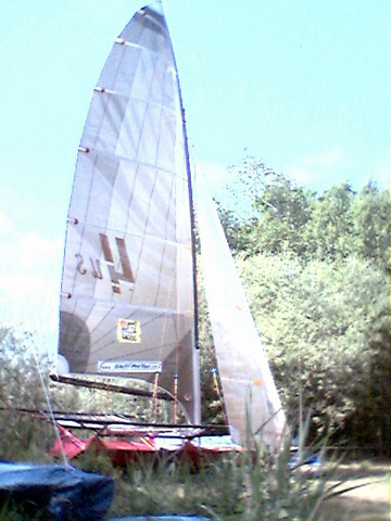

Bon, bin le mat tient ... pas encore super regle dans les hauts a mon avis (trop de tension -> amorti moins les baffes), mais il marche plutot bien et a l'air de tenir le coup. On a fait juste donc
On a fait un crash test sur une regatte interserie (100 milles de Pentecote) ... c'etait foutre long !! Mais on a tout eu petole, orage, ... et finalement c'etait le test parfait.
Autrement, j'ai mal aux cuisses (15. heures de trap, c'est terrible:) et j'adore naviguer a 12 noeuds de nuit eclaire par la lune ... c'etait splendide
