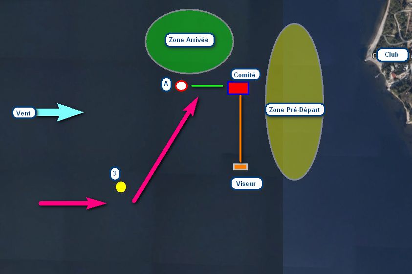

Je vous ai fait un petit shéma :
Le parcours est mouillé au vent de la ligne (avec bouée de dégagement).
La bouée sous le vent (n°3) est située largement au vent , quasiment au vent du bateau viseur.
A l'issu du 1er ou 2eme tour, l'arrivée se fait donc au planning sous spi, entre le bateau comité et une bouée mouillée au vent du comité.
Ainsi les bateaux qui arrivent, ne coupent pas la ligne, ni la zone de pré-départ (beaucoup moins de risques de collision)
Naturellement, les bateaux qui ont fini se retrouvent donc dégagés à droite du comité, on peut affaler, empanner et rejoindre tranquillement la zone de prédépart.
Sur le bateau comité, le travail est séparé en deux zones :
> à l'arrière la pavillonnerie qui s'occupe des départs, avec vue sur la zone de pré-départ.
> à l'avant, les pointeurs de ligne d'arrivée, confortablement adossés au roof.
En plus à Vitrolles, le bateau comité est un gros cata (on l'apercoit sur la photo de Nico) , avec un roof important en sifflet, donc derrière ils sont bien protégés, et devant quand il fait beau, ils peuvent pointer la ligne allongés comme dans des transats, top confort ;)
Tout le dispositif reste mouillé pendant toute la régate , le comité , le viseur, qui après le départ, sert de pointeur à la bouée sous le vent n°3).
A Vitrolles le viseur était un gros zozo avec 3 personnes, il y avait un autre zozo avec le Jury en arbitrage partiel (surtout pour les 420 car c'était chaud aux bouées), et le mouilleur.
@Cedric : A mon avis un dispositif très efficace mais économe en moyens, à recommander dans notre mémento "comment réussir sa régate IND" (avec aussi la prédéclaration Slow/Fast). :)
On note aussi sur cette vur GoogleEarth, que le club, en plus des deux plages que l'on voit sur mes photos (qui ont accueilli la soixantaine de bateaux de la régate) , dispose d'une grande plage (derrière le skiff-corner :P ), ou l'on peut mettre facilement 50 à 100 bateaux de plus ;)

Sur le parcours, on a déjà fait cela à de nombreuses reprises. C'est par exemple ce qu'on utilise à Carnac comme parcours. Bon parfois cela peut être chaud entre la 3 et l'arrivée mais bon. Cela fait partie du jeu !
Le Comité est un très bon. Par contre, je suis très surpris de vos remarques sur la séparation IND fast et IND Slow. Rien n'empêche dans une seule IND de faire plusieurs groupes. Là cela aurait fait deux groupes de 14-18. Après, il y a toujours la solution de la course au tour moyen si on ne veut pas séparer.

Pour le parcours, j'avais toujours vu la bouée d'arrivée sous le vent du comité ... et çà fou le bordel avec l'arrivé en pleine zone de pré-départ.
Là par contre, si la n°3 est bien au vent, çà marche impec.
Il faut juste prendre garde s'il y a eu une bascule à droite, de voir si on garde le spi, parce que si on se loupe en surpuissance, c'est pas une bouée qu'on se morfle :lol:
Par contre, les descentes sous spi en zigzagant , au milieu de la meute de 420 au près (partis après nous) ... c'est spectaculaire :sick: :whistle:

En positionnant la ligne d'arrivée sous le vent, il est plus facile de gérer plusieurs séries ;)

À Martigues, à l'automne dernier, la bouée N°3 était mouillée bien centrée par rapport à la ligne de départ... et nous sommes arrivés pleine balle quelques secondes après le top départ d"une grosse flotte de laser. Dans l'urgence, nous n'avons pas eu d'autre choix que de coucher le bateau pour éviter de faire un strike. Le tout dans un vent bien soutenu avec un gros clapot, la course était grillée pour nous.
