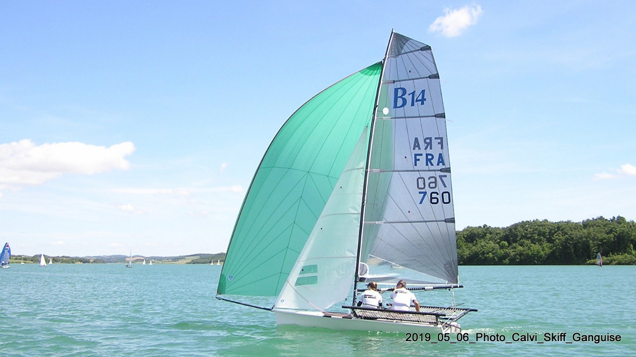

Merci pour les photos. Cela permet de voir qu'on a un gros problème sous spi. Sur plein de photos on est devant au début du portant. Mais on est incapable de garder cette avance sous spi. Gros boulot à faire.( Mon spi vert fait d'ailleurs petit je trouve

thierrylll wrote: Merci pour les photos. Cela permet de voir qu'on a un gros problème sous spi. Sur plein de photos on est devant au début du portant. Mais on est incapable de garder cette avance sous spi. Gros boulot à faire.( Mon spi vert fait d'ailleurs petit je trouve
C’est marrant, je ne vois pas du tout d’où ça peut venir !!!
Je parie que ça ne se vérifie moins dans du vent ...

Pas qu'un question de poids. On avait le même poids d'équipage au final. Des mauvais choix , c'est sûr et certain. Mais en bord à bord, on a un déficit criant de vitesse. Et du mal à comprendre pourquoi. Dans le vent médium, peu de différence en vitesse pure. Je ne parle pas ici des manœuvres mais de vitesse pure.

Cela pourrait venir d'une coque qui soit moins rapide qu'une autre avec un dessin un peu différent plutôt orienté vers le près et moins performante au portant ???
Sur la photo, on peut remarquer que François est plus en avant et plus lourd que Guillemette et ainsi Julien est mieux assis que toi et donc plus à l'aise à la barre.
A poids constant, j'ai vu de grande différence quand je navigue dans le petit temps avec mon compère Bernard, nous avons 10kg d'écart et dans le petit temps, je passe devant et à la sortie cela fait 20kg d'écart et on le ressent de suite et avec Alain n'en parlons pas 40....Guillemette prends la barre dans le petit temps :lol:
Ton spi fait plus petit parce que tu étais loin devant à la bouée au vent!:P
Et sinon l'arrière de ton bateau serait pas un peu plus enfoncé dans l'eau que nous?? :whistle: :whistle:

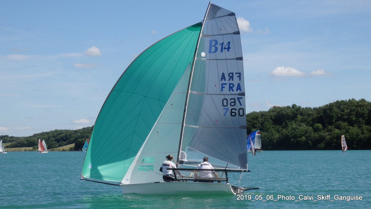

Thierry, est-ce que tout simplement tu n'es pas trop sur l'arrière dans ce petit temps?
Comparé à:

Sur les photos là, oui trop en arrière. Mais dans le tout petit temps, je suis dans la baille à spi, au milieu du bateau d'habitude. Après je ne peux plus barrer.

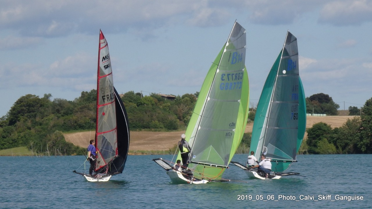

je note juste un petit constat vu de loin sur la premiére photo... une légére différence de creux au portant avec le B14 et aussi le Musto
question de réglage au niveau de la tension de la latte forcée et des autres lattes.... ?????
je note aussi une différence d'angle et donc de longueur entre ta latte forcée à l'angle de la corne et celle du Jaune.... coupe de voile qui joue ??? Latte plus courte = moins souple = moins de creux ???? D'ou pas de différence au prés, mais moins de puissance au portant ????
Outre le positionnement de l'équipage, dans le bateau évident sur les 3 photos suivantes (arriére enfoncé), le creux de voile peut jouer aussi... voir aussi du côté des réglages HB, bordure, cunningham au portant... peut être aussi quête de mât)....

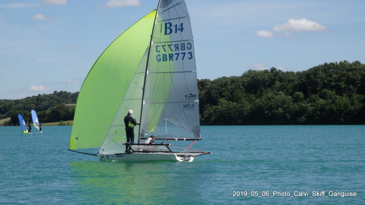

Et puis, on s'aperçoit sur la photo que François joue les danseuses debout sur la pointe de pieds...ah, l'esprit Bethwaite et sa légèreté....
