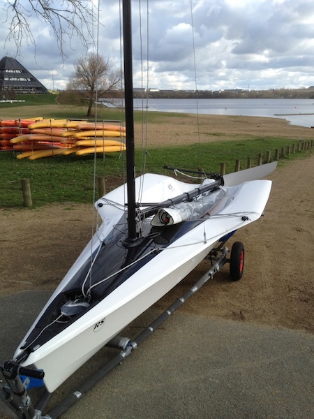

sinon il est juste magnifique le rs100, ou esst-ce que je pourrai l'essayer? (si il y a possiblité :D )
