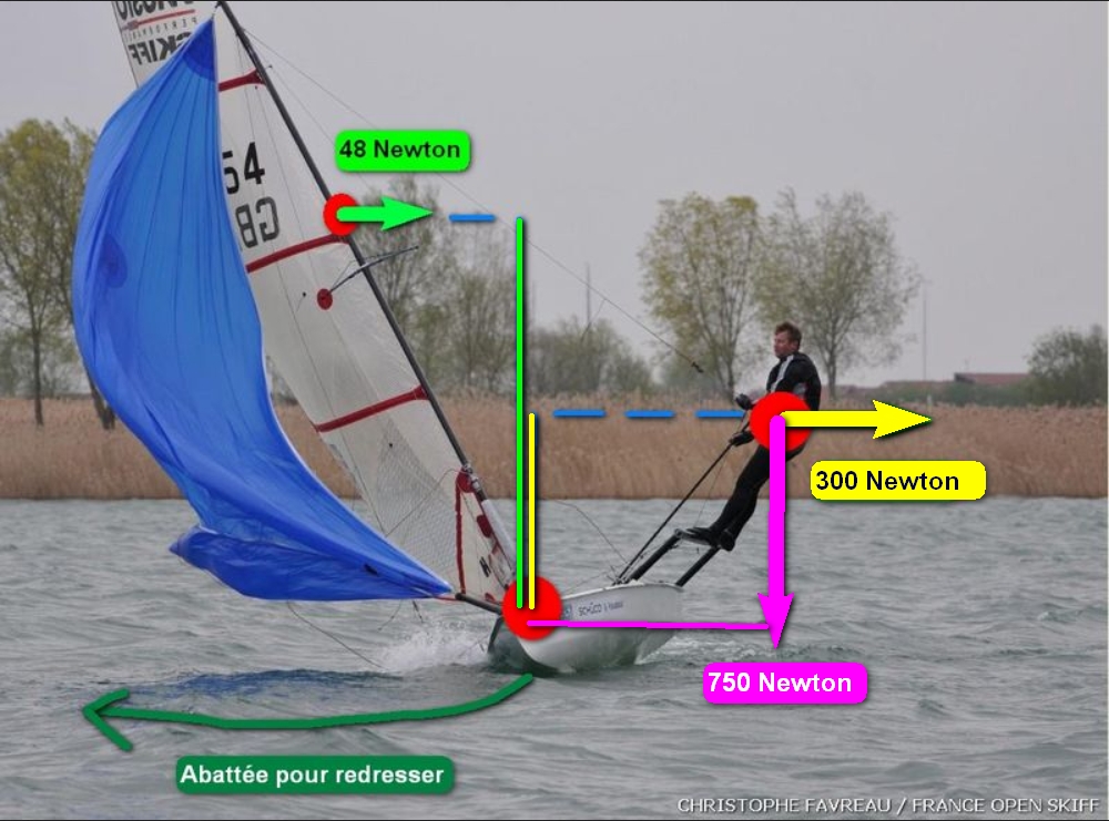

@Alain, Merci ... en fait je me disais que le gréement avait un sacré bras de levier, CG placé à 3-4m de l'axe de rotation en roulis ... je me demande d'ailleurs quel rayon de rotation on a lorsqu'on abat comme çà ???
Mais comme je me sens d'humeur calculatoire ce matin ;D .....
Bethwaite parle d'une cadence optimale de 30°/sec pour l'enroulée de bouée sous le vent (même si je pense qu'on tourne plus vite, lorsqu'on abat pour l'équilibre).
Ca nous fait du 12 sec / 360° , soit 12sec pour PI*D ... à 15kts, ca fait 7.72m/s, soit 92.6m en 12 sec, soit un rayon de giration de 15m ... c'est pas aberrant :-/ .
Si on continue le calcul, l'accélération centrifuge subie = v²/R soit 7.7²/15 = 4m/s²
> Si on prend une masse de gréement de 12kg, çà nous fait une force centrifuge de 48N
Avec un CG à 3m de hauteur, et donc un bras de levier de 3m (par rapport à l'axe de roulis), ca nous fait un couple de redressement de = 144 N.m
> Si l'équipage pèse 75kg, il subit une force centrifuge de 75*4 = 300N
S'il est relevé de 50cm (trapèze à 30°), il créé un couple de redressement de 300*0.5 = 150 N.m
Donc au total (gréement + équipage) c'est près de 300 N.m de couple de redressement créé par l’abattée.
A comparer au couple de rappel de 2m * 75kg * g = 1500 N.m
Donc +20% , pas mal :) , surtout que plus on gite plus le couple de rappel diminue (le bras de levier diminue puisqu'on se rapproche de l'axe du bateau).
Voilà, c'était juste pour faire avancer le schmilblick (j'espère ne pas avoir fait d'erreur), mais on voit que la hauteur de l'équipage (par rapport à l'axe de roulis), améliore l'efficacité du "stearing for Balance"
Note-1, j'ai pris la même accélération centrifuge v²/R pour le gréement et l'équipage, mais comme le gréement est à l'intérieur du virage (Rgréement < Réquipage) donc stricto senso = v²/Rgréement > v²/Réquipage.
Ceci dit pour simplifier, donc la répartition "gréement/équipage" pour un solo c'est 50%/50%, pour un double 33%/66%
Note-2 : 300N (30 "kg-force" pour visualiser) de force centrifuge sur un équipier de 75kg ... çà veut dire que si son angle de trap < 20°, il va décoller du liston ;D et léviter ;D
En effet à 20° de trap, la composante du poids qui reste à appuyer sur le liston est égale à 30kg. On comprend mieux donc la pose des footstrap ;)
Deous wrote: J'aime pas ton avatar quand tu me contredis. ;D ;)
L'avatar a une signification qui sera plus clair dans quelques jours ;)
... Ceci dit finalement, c'est vrai qu'il peut avoir un double sens et s'applique pas si mal à certains gaulois d'un petit village breton, où l'on trouve des menhirs ;D ;D ;D
Je me suis livré aussi à un petit calcul ;D
Si on diminue le couple de rappel de 3%, parce qu'on est pas à plat, on a une chute de vitesse d'environ 1% (au près dans la gamme 8kts).
Sur un près de 1 Nautique, çà représente 10m (<3 longueur) ou 4.5 secondes.
Cà n'est donc pas négligeable thumbsup;
(En régate monotype çà peut représenter facilement 4-5 places :-/ , voir plus si tu es obligé de monter over-layline pour te placer dans le train train tribord.)
Il faut comparer ces 3 longueurs aux longueurs perdues si on arrête le bateau en tapant dans une vague. :-/
On revient à la conclusion, que çà a un sens pour un équipage expérimenté, mais sera moins rentable pour les autres. ;)

12 years 9 months ago - 12 years 9 months ago #154959 by Rémi P
Replied by Rémi P on topic Re: Vos navs du week-end
Une petite image pour illustrer le propos d'Alain, et mes calculs
On voit dans un cas de gite extrème comme celui ci, que le couple de rappel est fortement diminué (avec la gite le barreur est devenu très proche de l'axe du bateau) (Flèche Violette).
Par contre, si l'on abat, l'accélération centrifuge, va créer un couple de redressement pour toutes les masses éloignées de l'axe de roulis.
Si l'on distingue masse de la coque et masse du gréement, on voit que l'on a trois masses :
1> Masse de la coque, placée sur l'axe de roulis donc aucun effet
2> Masse du gréement avec un fort bras de levier (mais qui diminue avec la gite) (Flèche Verte)
3> Masse du barreur avec un bras de levier qui augmente s'il est haut au trap, et avec le coup de gite (Flèche Jaune) (ref. le commentaire d'Alain)
Last edit: 12 years 9 months ago by Rémi P.
