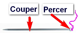

Sur Distribill, de mémoire j'avais un trou de 5.5 ou 6mm
Sur les conseils d'Alain , j'ai navigué un an avec .... une aiguille à tricoter en plastique coupée à 15cm environ
(On la sécurise avec un petit bout, qui passe dans la tête d'aiguille
Sinon, il y a des dégorgeoirs à poisson, qui font la bonne taille pour moins de 2 Euro
Degorgeoir ICI
C'est parfait avec une tête en biseau pour facilement l'enfiler ;)
Si tu veux vraiment sécuriser, tu peux aussi passer une boucle élastique de chaque côté
Mais en deux ans çà n'a jamais bougé

Comme je le disais, si tu passe un sandow en boucle (elastique 5mm), à chaque extrémité de ton aiguille, et derrière la lame, çà va verrouiller l'aiguille en place (elle va légèrement se cintrer), aucun risque que çà sorte par accident.
Pour que tu comprennes ;) , un tit-schéma
