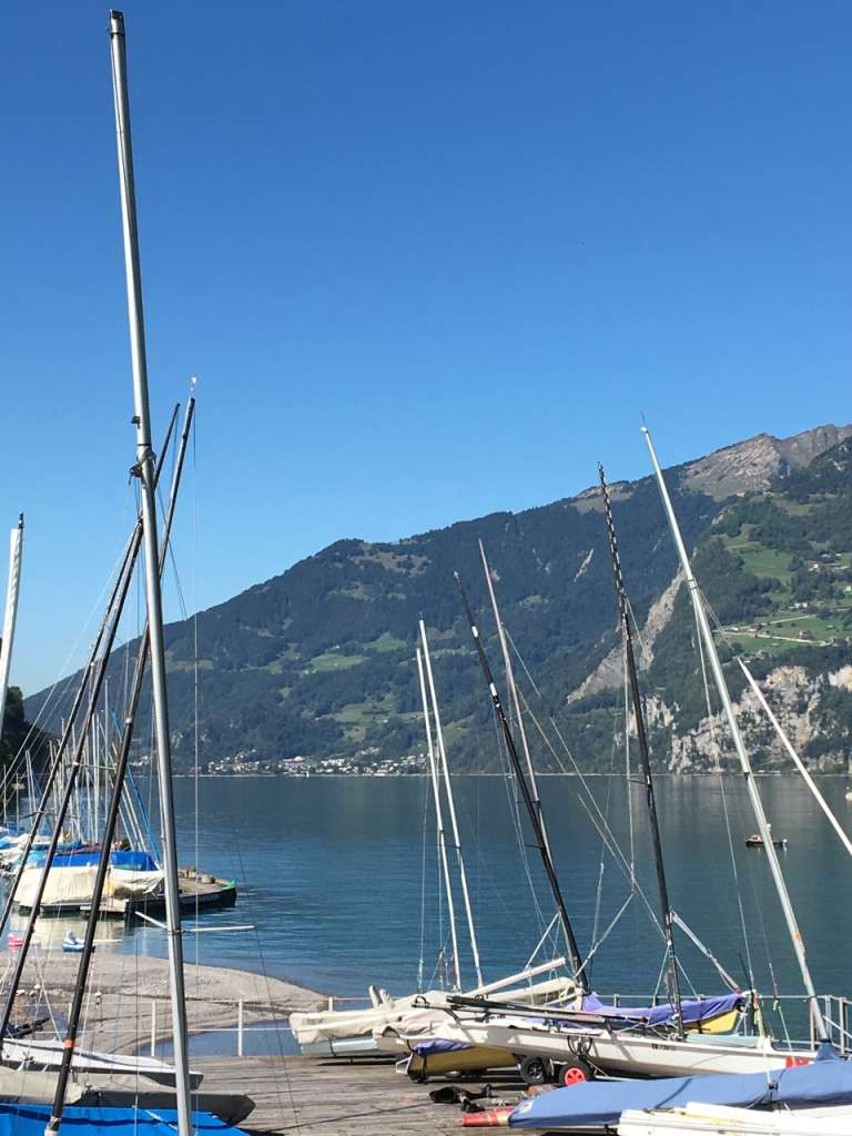

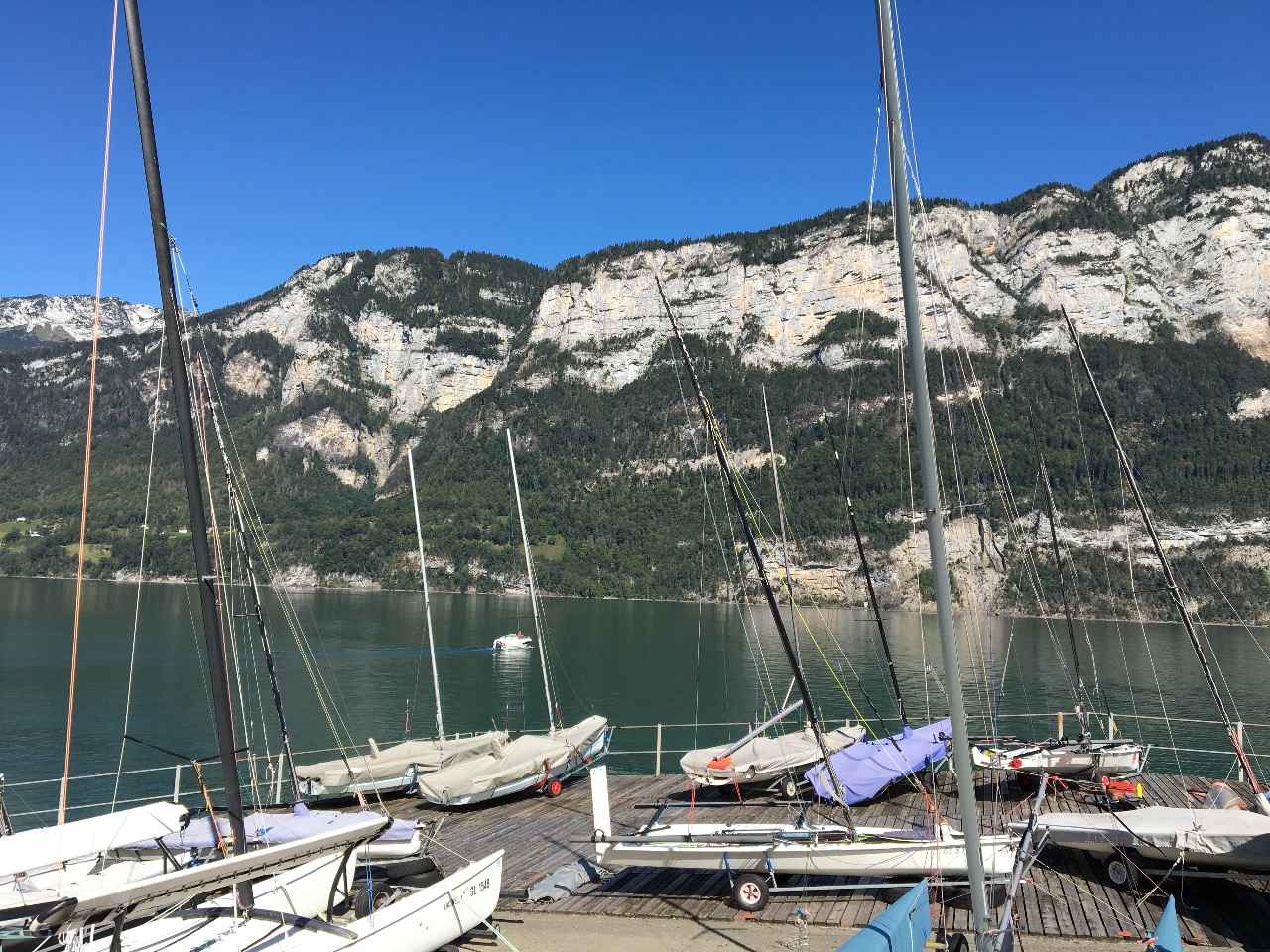

Virée au Lac Walensee ( 70 km à sud -Est Zurich) , pas trop de chance avec la MTO ... La régate s’est transformée en tite nav’ de rassemblement ... des choses qui arrivent en voile malgré une bonne participation !

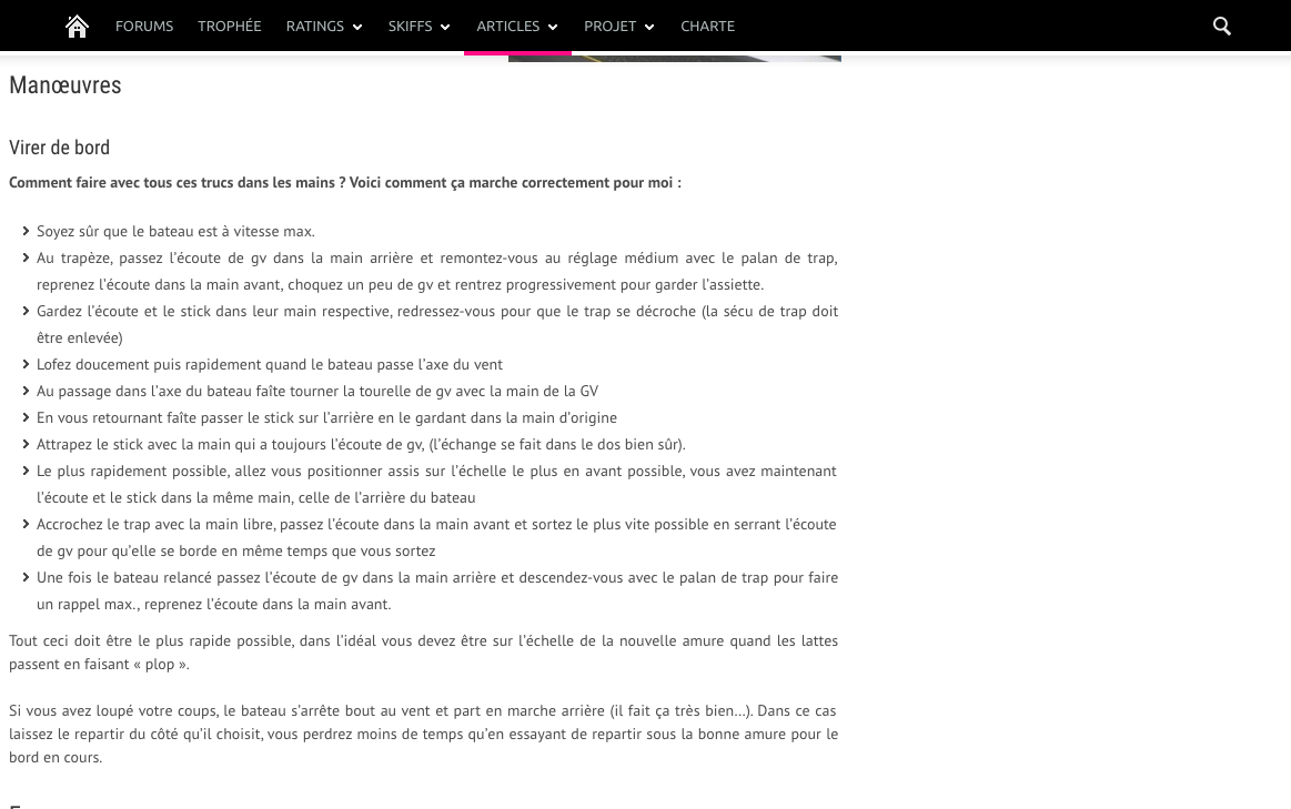

copie d'un très très vieil article:
The following user(s) said Thank You: cedric b., Alexandre 38

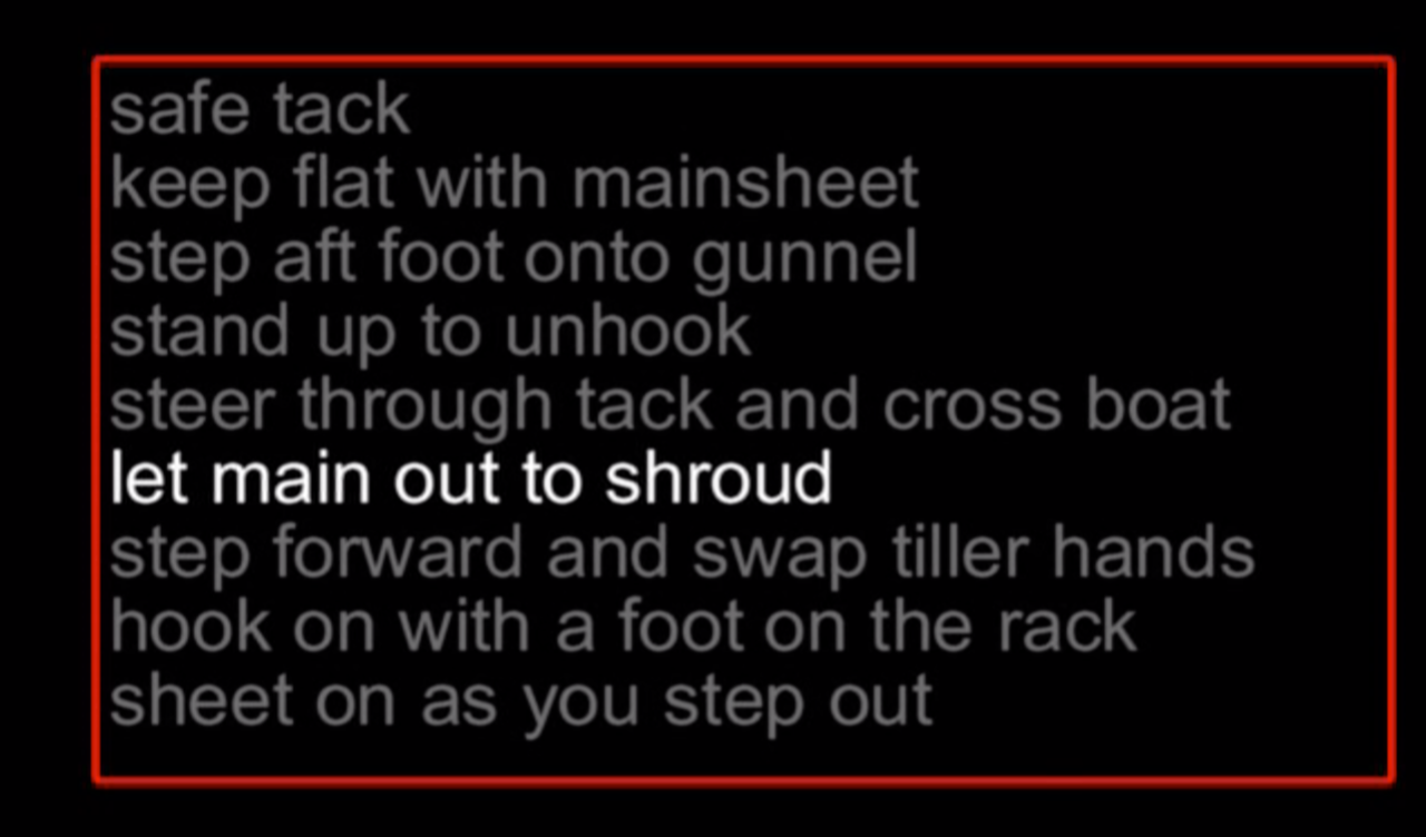

6 years 11 months ago #190529 by flebas
Replied by flebas on topic Vos navs du week-end
Avant de virer, passer l'écoute sous l'élastique de trapèze et la reprendre dans la main avant (celle qui tient la poignée de trapèze).
Le trapèze se décroche tout seul quand on rentre et ça permet garder le contrôle de l'écoute en permanence.

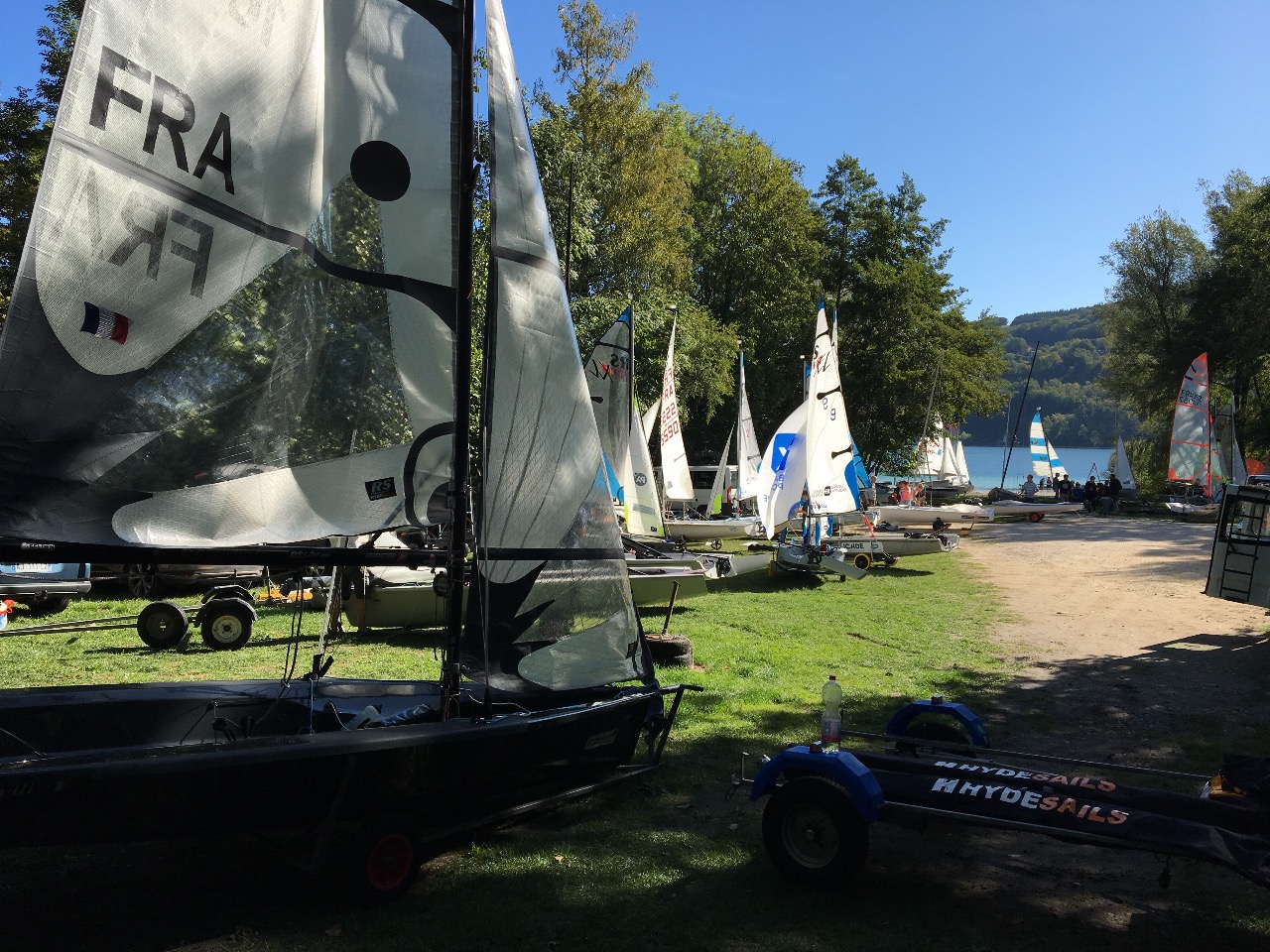

6 years 11 months ago - 6 years 11 months ago #190563 by Alexandre 38
Très bonne ambiance ce dimanche sur le Cpt de Ligue Der double en ARA. Nous étions 23 bateaux sur le Lac de Paladru avec pour les skiffs RS100, trois RS500, un 29er et un Contender . Les 420 du team 38 recomposé et surtout les moins de 15 ans en RS Feva qui deviennent majoritaires sur la ligne .
Quatre manches courues sous le soleil et un vent de sud oscillant 7-12 nds qui n’est pas tombé trop tôt . Cette journée fut une superbe animation autant à terre que sur l’eau. Pour nous en RS500 , bonne session avec une manche de 2 et victoire sur la dernière de la journée en réel et compensé ! Rating sauvé . Retour maison avec le sourire dans la voiture , sans trop de km pour une fois 37 min...) vive les activités locales !
