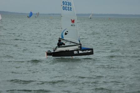

Pour la navigation à plat, je suis d'accord avec toi, Julien, même pour naviguer un poil contre-gîté (c'est risqué, mais payant tant que l'on reste debout...). Je mets une photo qui montre que l'on a su le faire de temps à autre quand même ! En revanche, je ne suis pas d'accord avec toi sur ma position trop en arrière, du moins en navigation (et pas en sortie ou en préparation de manoeuvre...). Car l'action du T-foil sur le bateau fait plonger le nez, ce qui explique que je suis très en arrière. Le bon réglage d'assiette, d'après le précédent propriétaire du bateau, c'est lorsque l'étrave affleure l'eau. Depuis l'arrivée des T-foils sur les 14 Pieds, les barreurs lourds sont devenus des avantages dans les équipages (mais ne dites pas que c'est pour cela que nous avons opté pour l'I14 avec Plip !!!). Bien entendu, ceci n'est vrai que lorsque les conditions de vent permettent au bateau de planner au près, ce qui était le cas le samedi et le dimanche matin. Pendant le raid et tout au long de la manche du lundi, je suis d'accord que je traînais beaucoup d'eau, mais en faisant tout les efforts possible pour me mettre le plus à l'avant du bateau ! :-

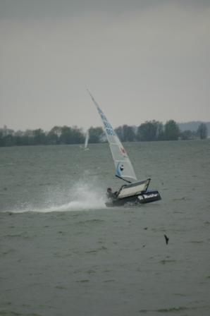

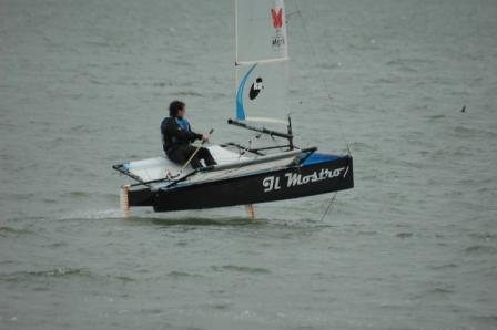

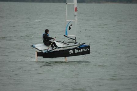

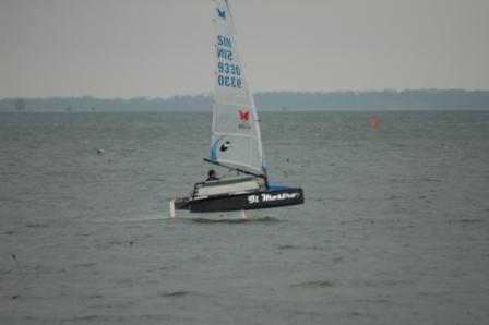

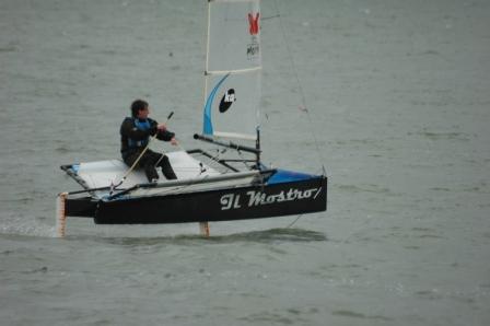

Puisque l'on est dans les phots et pour répondre à Nico, je joins quelques photos de lui en l'air ! Avec un petit amérissage quand même... :o
Fréd.
20 years 6 months ago #45510 by Fréd
Et la deuxième série... :o :o :o
Au fait, pour Nico, je peux t'envoyer par mail les "originaux" en grand format si tu ne les as pas (environ 2,5 Mo chaque...).
