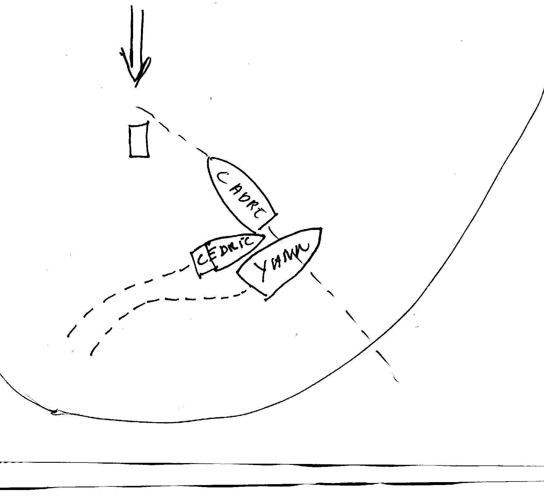

Schéma selon Cédric.
Peut-on confirmer que :
- Vous étiez bien engagés avant l'entrée dans les 2 longeurs (on peut supposer que oui compte tenu que l'étrave de Cédric était dans le dos de Yann, je ne vois pas bien comment un bateau restant au près serré peu doubler un bateau ayant abattu, tout différents qu'ils soient)
18 years 3 months ago #79828 by Frederic T
Replied by Frederic T on topic Un cas de priorité..
si vous etiez tous vraiment dans les 2 longueurs (ce qui finalement n'est pas important) je ne vois pas comment yann pouvait etre etabli tribord et cedric badord, donc yann n'a pu effectuer son virement sans se maintenir à distance donc est en faute.

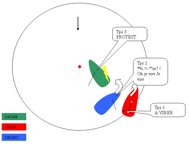

18 years 3 months ago - 12 years 4 months ago #79829 by cadre
Replied by cadre on topic Un cas de priorité..
18 years 3 months ago #79830 by Emilien
Replied by Emilien on topic Un cas de priorité..
Je suis du même avis.

18 years 3 months ago #79832 by Cédric F
Replied by Cédric F on topic Un cas de priorité..
Dans l'histoire c'est moi qui proteste contre Yann. Cadre n'a pas de raison de réclamer contre moi sur ce coup là. Je vais venir Cadre comme témoin et Yann saute.

Effectivement si je le touche, il peut réclamer contre moi et moi je réclame contre Yann. Ceci dit, nous devons tout faire pour éviter les contacts. Comme le dit Alain, Yann et moi avions l'impératif de croiser derrière derrière Alain. Si Yann n'avait pas déclenché son virement dès après avoir croisé Cadre, s'il avait attendu que je déclenche mon virement pour déclencher le sien ensuite, il n'y aurait pas eu cette situation chaude. Il est bien évident que devant éviter tout contact et Alain étant prioritaire j'aurais viré quitte à ne pas faire la bouée si Yann avait été tribord. Or même sans parler d'engagement, il n'a pas a déclencher son virement sans laisser de la place.
