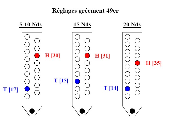

17 years 10 months ago #86442 by lolo
Replied by lolo on topic Re:reglages de forty
Allez, cadeau, la table qu'on s'était faite à l'époque du forty, en compilant un peu toutes les differentes sources:
File Attachment:
File Name: REGLAGES_49ER.xls
File Size:24 KB
17 years 10 months ago #86443 by lolo
et avec nos haubans, ça donnait ça:

au fait, les tensions indiquées dans le tableau XLS correspondent elles à celles mesurées avec un Loos à lame ou à ressort ?
17 years 10 months ago #86451 by lolo
A ressort mon cher.
Par contre c'est pour des voiles Pryde (plus plates que les North)

17 years 10 months ago #86477 by Le Bouëdec Eric
Replied by Le Bouëdec Eric on topic Re:reglages de forty
Voilà en gros ce qu'on avait. Sachant que cela correspond à des mats raides, équipages lights et voile neilpryde.
Eric
