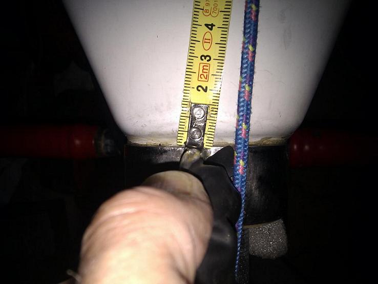

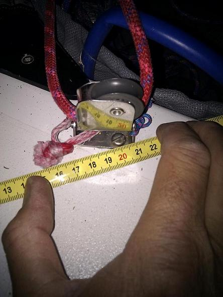

14 years 11 months ago - 14 years 11 months ago #127605 by cadre
Replied by cadre on topic Re: [B14] Classe française
voila: 2200 mm entre l’arrière de l'anneau d'étai et l'axe de la poulie de foc en position verticale mesuré comme cela:
et c'est pareil des 2 cotés, étonnant non!

14 years 11 months ago #127739 by ~ jB ~
Replied by ~ jB ~ on topic Re: [B14] Classe française
cadre écrit:
voila: 2200 mm entre l’arrière de l'anneau d'étai et l'axe de la poulie de foc en position verticale mesuré comme cela:j
Idem pour Macc Bana.
14 years 11 months ago #127764 by Rémi P
Replied by Rémi P on topic Re: [B14] Classe française
cadre écrit:
Idem pour Distri-Bill :)
