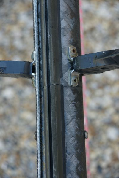

[IMG
[IMG

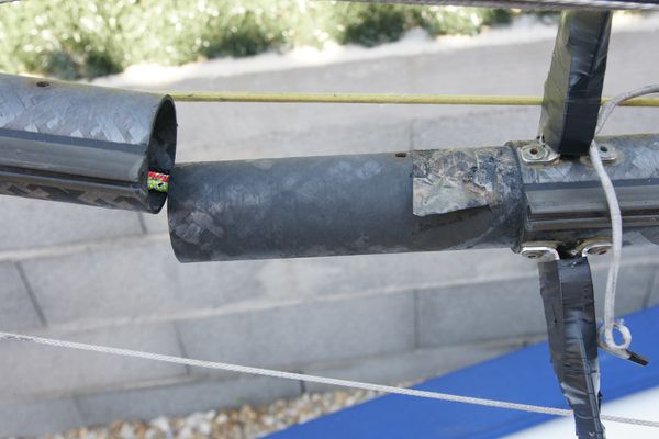

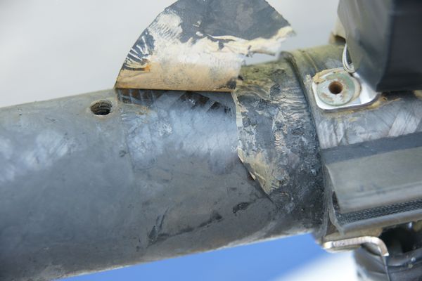

Donc deux photos du mat sous tension.
on voit bien la prise d'angle sous les barres de fleches du bas. Autre chose, le mat bouge en longitudinal mais pas en latéral. En fléchissant le top appuit sur la base et mache le carbone en l'écrasant. On a essayé de désolidariser les deux parties, à 6 personnes, mais comme j'ai mis un peu d'araldite sur le manchon rien ne vient. Bref je suis un peu dans la merde.
Donc que faire? Naviguer en espérant que cela tienne?
attendre q'il casse pour remanchonner ou faire jouer l'assurance?
Au fait jn mat neuf départ seavolution, c'est 2400 livres......

C'est vrai, que y'a une angulation nette au niveau des BdF inférieures (tu les as refermée ?).
C'est comme si le manchon intérieur avait cassé dans sa partie haute.
J'ai retrouvé des photos de la jointure prise en 2011
La jointure avec les vis parker
La joiture ouverte, le manchon est collé en partie haute, et enfilé en bas (l'image peut te donner une idée de sa longueur, env. 3D de chaque côté)
Gros plan sur du bricolage à l'anglaise, les vis parker dans le carbone du manchon, le scotch ??
Le bateau sous voile, à Hourtin
J'avais remplacé les vis par un boulon traversant, puis les deux bandelettes de carbone de chaque côté, pour éviter la rotation de qq mm qui désalignait.le mat et la gorge de ralingue.
L'araldite, tu l'as mis où ? , sur la partie basse du manchon (qui est normalement juste enfilée) ou ailleurs.
Je suis surpris que le manchon ai bougé, par contre, il s'est peut être fissuré, en partie haute (il y a les rivets des BdF qui ont du le fragiliser).
Pour les solutions, si tu n'arrive plus à séparer le mat ? , tu peux toujours le couper à la jonction, mais avec les restes de manchon collé à l'intérieur çà va être dur de remanchonner...ou alors manchonner dans le manchon :blush:
Dans tous les cas attend la fin de saison ... le prochain WE, çà semble devoir être du petit temps, donc pas de problème de resistance.
Si tu vas vers un mat neuf, contact peut être aussi CST , de mémoire ils me livraient le mat depuis OZ, moins cher que les anglais de Seavolution ... un comble.

Il est évident que je vais attendre. Mais je pense faire la réparation pour sanguinet. Et si je ne sors pas le manchon, trop bien collé, je coupe et remanchone . La faiblesse aura disparue. Du bricolage en perspective.

J'ai refait l'ancien. Sortir le manchon coupé en 2 a été le plus long, 2h aux ciseaux à bois, en douceur pour ne pas toucher à la structure du tube principal. L'intérieur du mât étant ciré, le collage finit par céder.
Réalisation du nouveau manchon avec un mat denpav, doublé pour plus de sécurité.
Et surtout, j'ai coupé la gorge de ralingue en 5 endroits, avec à chaque fois un petit biseau. Et là miracle le mat regagne en souplesse, je peux enfin prendre du cunninigham sans forcer et cintrer le mat. Il va devenir mon mât d'entrainement.
