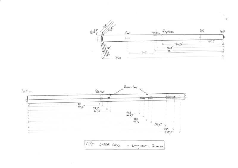

Bonjour à tous les L4000.
Je suis fabriquant de mât et souhaite rééquiper une coque pour un client.
Malheureusement, celui-ci n'a pas le mât initial et je n'ai pas de Laser 4000 à proximité pour aller prendre les mesures du profil.
Est ce que quelqu'un d'entre vous pourrait me faire un plan du mât.
Longueur profil, hauteur des différents ancrages - Lg BDF...... bref toutes les infos pour faire un profil accastillé.
Une fois toute ses données compilées, je pourrais proposer aux heureux propriétaires de Laser 4000 un mât compatible moins cher qu'à faire venir d'Angleterre.
Merci
Et à bientôt
Un lasériste mais pas 4000........

16 years 3 months ago - 16 years 3 months ago #105087 by benoitf
Replied by benoitf on topic Re:PLAN DE MAT LASER 4000
J'ai pris les cotes de mât(aïe) du Laser 4000 de J-Ph.
Je vais faire des photos aujourd'hui,
et je te posterai tout cela.
En attendant, ci-joint les cotes
(on s'apercevra aisément que je n'ai pas une formation de dessinateur industriel... ;embarassed; )
Je précise : le mât n'est pas en 2 parties! :-X ;)

15 years 10 months ago #112545 by JP
Replied by JP on topic Re:PLAN DE MAT LASER 4000
Désolé de ressortir le sujet, mais est ce que ce monsieur a réussi a faire un mât ? j'en aurais grandement besoin ;D
15 years 10 months ago #112554 by benoitf
JP écrit:
Et avec le sourire, en plus! :)
N'hésite pas à contacter Didier Weiler chez Nénuphar,
il y avait son adresse électronique un peu plus haut dans ce sujet.
Oui, je pense que le mât a été réalisé, mais je n'ai pas de retour (je n'en attendais non plus)
