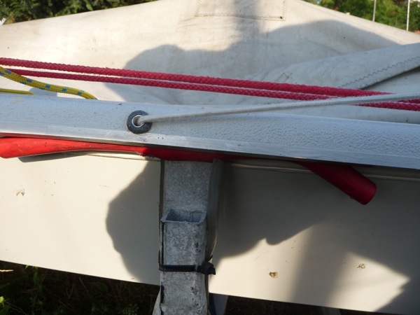

16 years 1 month ago - 16 years 1 month ago #107216
by benoitf
Replied by benoitf on topic Re:RS700 pont et coque qui se décollent que faire?
ericgbr983 écrit:
Le profilé en question...
un profilé alu en U et tu le recolle sur 50 cnm environ à l'époxy ou au sika
et pour le bloquer définitivement, tu le visse .
Va regarder sur RS de JC, c'est le premier de la travée.
