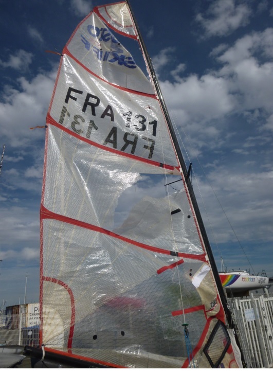

9 years 11 months ago - 9 years 11 months ago #178131 by volcomz
Pour les voiles c'est trop chères, désolé, j'en chercherais plutôt une autour de 300e en état moyen, ce qui doit être le prix à faire réparer mon ancienne, qui de toute façon a le film et le fil de mort ...
Je suis surpuissant à partir de 15kn (70kilos) donc, grosse tension (+210k) et réduction de la quête à partir de cette force de vent, mas bon c'est assez compliqué à faire "casser une full batten"

9 years 11 months ago #178145 by Emilien
Pour info personne ne touche à la quête en Musto même chez les meilleurs, car impossible de le changer sur l'eau. Au mieux ceux qui ont des stamasters règlent les lowers. Pour retirer de la puissance ça joue uniquement avec cuni (à fond !), hale-bas (à fond puis un peu moins quand ça bastonne sévère) et hauteur de dérive (20 à 30cm).

Concernant l'usure des voiles mylar, c'est ce que j'ai constaté sur mes voiles de Musto et i14, coupes identiques à âges différents, ça rétrécit toujours (jusqu'a 10cm sur le guindant d'une GV de Musto). Ca s'expliquerait par les micro cassures sur le film plastifié à cause du fasseyage. Peut-être même que le tissu "cuit" avec les UV ?
9 years 11 months ago #178175 by flebas
Le film ne s'allonge pas et et avec les plis liés à l'usure, les distances mesurées en ligne droite raccourcissent.

9 years 11 months ago #178252 by volcomz
je suis d'accord sur le fait que la voile sans tension rétrécie, car le creux augmente, mais sous tension, la voile à une tendance à s'étirer plus qu’auparavant, enfin peut importe,
