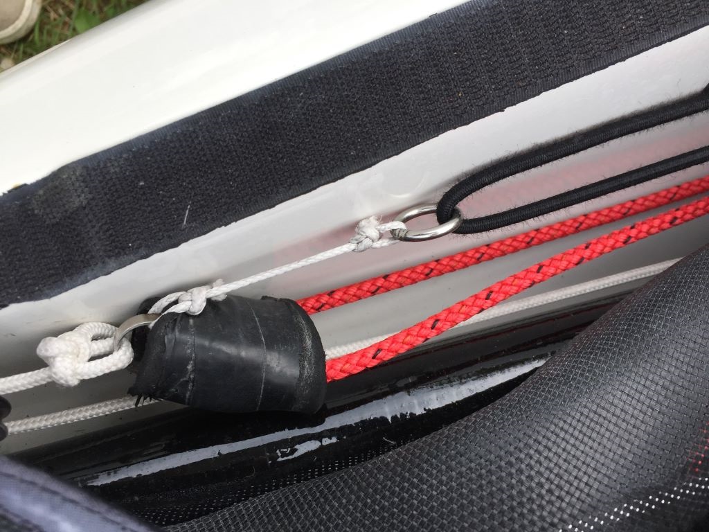

5 years 8 months ago #190735 by Nemo
Replied by Nemo on topic RS 100
Salut Pierre,
Je confirme que le système est très efficace sur le RS100.
Il te faut :
- environ 2,5 m de sandow en 4mm,
- 2 anneaux plastique qui seront fixés aux extrémités et dans lesquelles vont circuler les écoutes,
- 1 petit anneau inox (20-25mm) dans lequel passe le sandow sous le pont. Cet anneau est attaché avec un petit bout de garcette à la poulie qui sert à lancer le bout dehors.
Il faut penser à bien passer le sandow par dessus tout ce qui traine sous le pont (avaleur, rattrappe-mou).
J'essaie de faire des photos du montage sur mon bateau ce weekend.
Nicolas

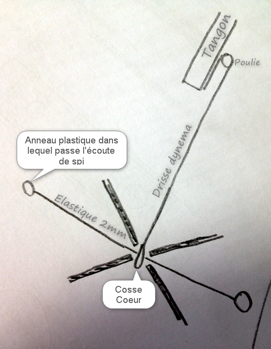

5 years 8 months ago #190766 by benoitf
Replied by benoitf on topic RS 100
En attendant les photos,
ci-joint un petit schéma.
On a pompé le truc pour l'installer sur les Paperjets, ça fonctionne vraiment très bien :)

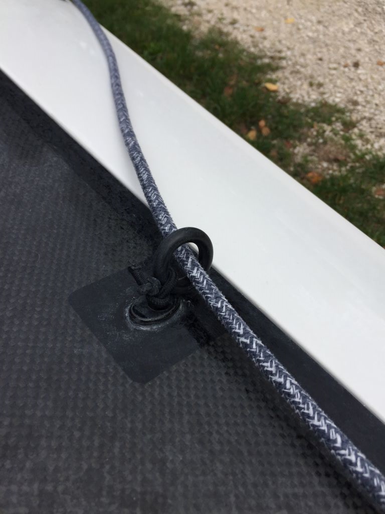

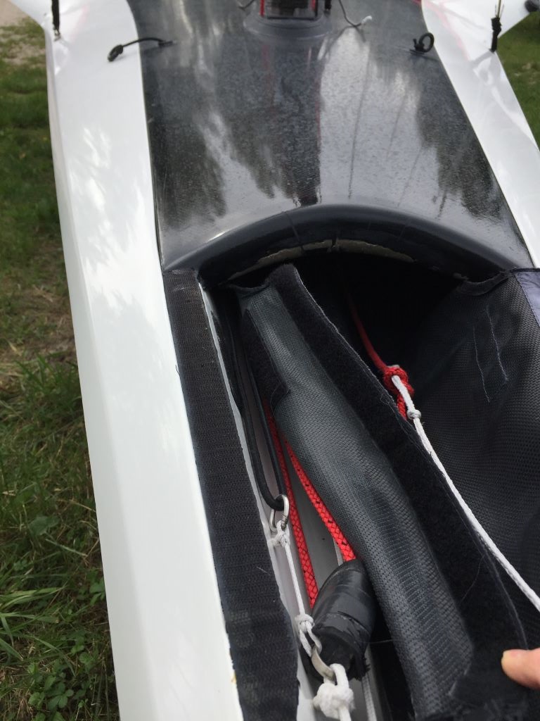

5 years 8 months ago #190817 by Nemo
Voici des photos.
J'en ai profité pour mesurer : l'anneau inox est en 20mm et les anneaux plastique 20mm intérieur/32mm extérieur.

5 years 8 months ago #190829 by PS85
Replied by PS85 on topic RS 100
Super:woohoo: :woohoo: .Un grand merci pour les photos. Il y a plus cas...
