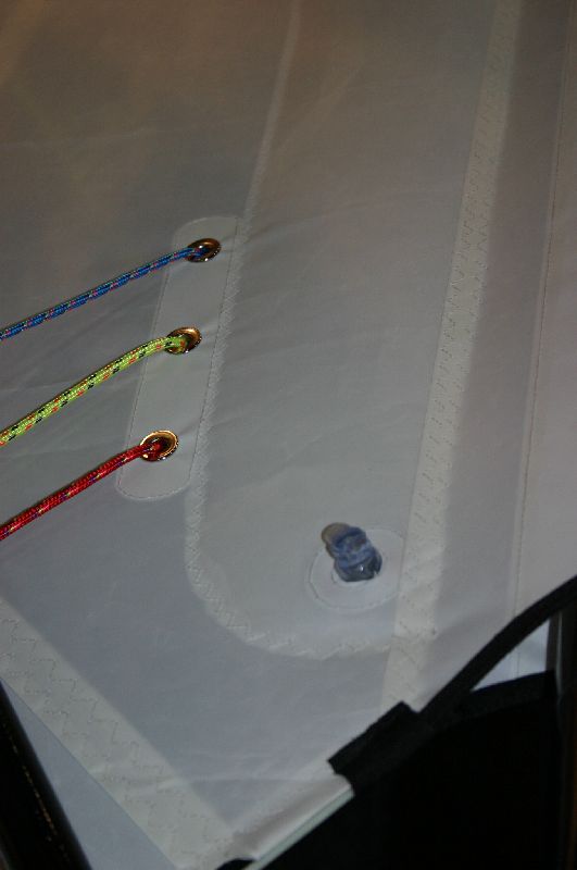

18 years 3 months ago #57994 by guytoon
petite info, le bladerider a des caissons d'air dans les trampolines.
18 years 3 months ago #58004 by Ben
ingénieux mais fragile.
18 years 3 months ago #58005 by dom
est-ce qu'il faut prendre une pompe à vélo avec au cas où ????
18 years 3 months ago #58006 by cadre
c'est plus un moth c'est un zodiac !!!!
18 years 3 months ago #58013 by Ben
Une sorte de trimaran ... ;D
