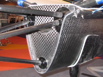

18 years 9 months ago #71751 by damienlh
Le bateau est tres bien construit et peut passer d'une configuration a l'autre avec un systeme de cassette pour la derive et un tableau arriere amovible pour le safran.
quelqu'un aurait quelques photos de cette cassette? Je suis justement en train de reflechir à ce genre de modification pour little wing.
Merci d'avance.
18 years 9 months ago #72275 by David Balkwill
Bonjour Damien et amis Mothists,
Une Bonne et Heureuse Année à tous.
J'ai vu que tu es devenu propriétaire de Little Wing.
J'ai pas mal de photos et autres documents sur la construction, donc donne moi ton adresse, et je t'enverrai un CD.
Pour faire un puits de dérive traditionnel, je crois qu'une intervention chirurgicale est à prévoir. Découpe du pont juste derrière le puits, puis vers l'avant jusqu'au cloison. Le fond du puits est collé sur l'intérieur de la coque, et je crois que ça va être possible de casser la colle et de retirer le puits et cette parti du pont en un morceau. Au niveau du cloison, il y a un renfort sous le pont sur toute la largeur, tu peux couper à 25mm du cloison, et araser après.
Pour refaire, il faut un bout de moule de pont avec le même profil que la partie arrière. Soit tu poses une bâche sur le pont et tu fais un moule dessus en polyester verre, soit tu prends bien des mesures et tu fais un modèle en bois. Tu peux remettre la nouvelle pièce à fleure, ou en surépaisseur (sans doute plus facile).
Seule difficulté réelle - la fixation du bas du halebas, qui doit être refait plus haut pour le nouveau pont. Le cloison est en trois parties, les faces visibles à gauche et à droit, et une partie vers l'étrave - donc en forme d'étoile en vue de dessus. Le sandwich de ces trois pièces est en bois près de l'axe pour mieux accepter l'accastillage boulonné. a l'origine, le halebas était une pièce en inox boulonnée, mais la soudure à lâchée, et j'ai du transfiler en Spectra pour réparer. Pendant que le pont est ouvert, tu peux faire un trou dans le cloison sous le pont, et mieux fixer le nouveau halebas avant de poser le nouveau pont. Ce trou doit être fermé après l'opération pour respecter la jauge de flottaison.
Pour le gantry, tu peux faire les fixations sur les tubes des ailes en haut, et en bas du tableau à l'arrière, là où j'ai mis le nable (qui peux aller dans le coin en haut tribord comme celui à l'avant). La jupe n'est pas assez solide pour attacher un gantry.
Voici une photo du gantry amovible sur le Black Wing de Julien.
