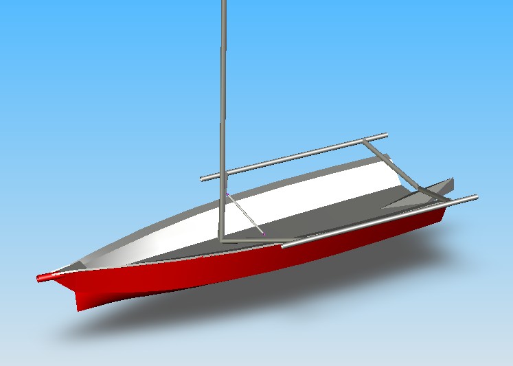

19 years 7 months ago #50938 by lolo
Replied by lolo on topic [CHERUB] Moules Cardinal Sin
Le canote devrait ressembler à quelquechose comme ça, non ? ::)

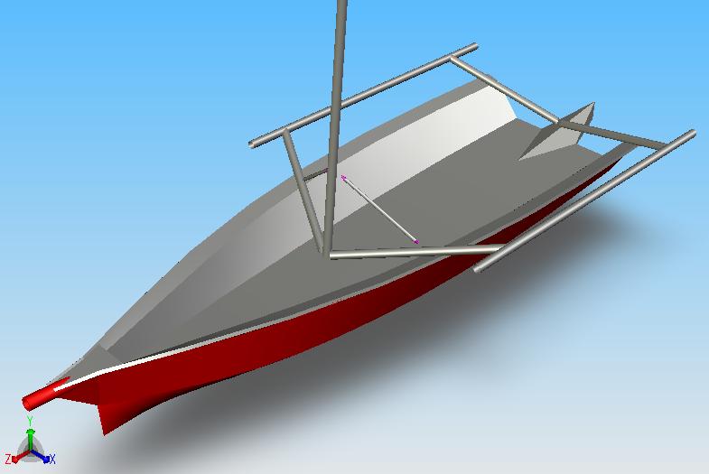

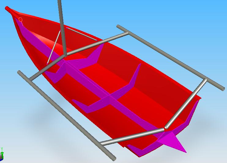

19 years 7 months ago #50974 by guytoon
Autres rendus :

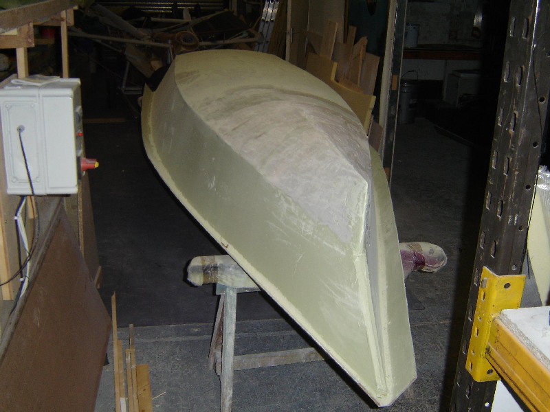

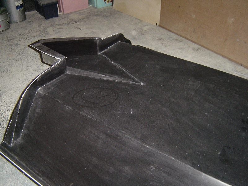

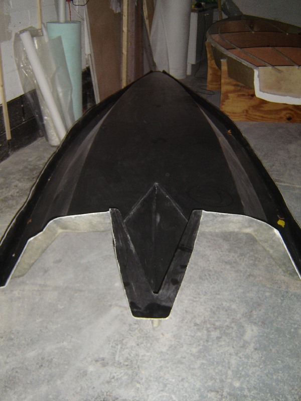

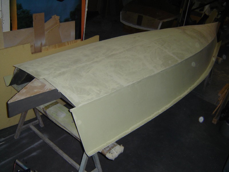

19 years 7 months ago #50991 by guytoon
Et voici les photos des formes.
Le truc noir c'est le moule produit à partir d'elle chez Aardvark
19 years 7 months ago #50992 by guytoon
