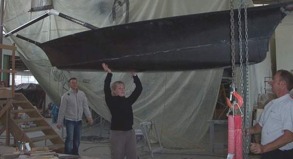

Tout d'abord Will et Lucy Lee on lancé la construction du premier modèle de Ellway 5 qui est une évolution du Slug. Ce bateau a été optimisé pour naviguer dans mes 8-15 nds de vent qui représentent la majorité des situations. La construction vient d'être terminée par Andy Paterson (Bloodaxe Boats).
Mr and Mrs president doivent désormais finir l'accastillage et le gréement.
Le deuxième bateau est déjà commandé.

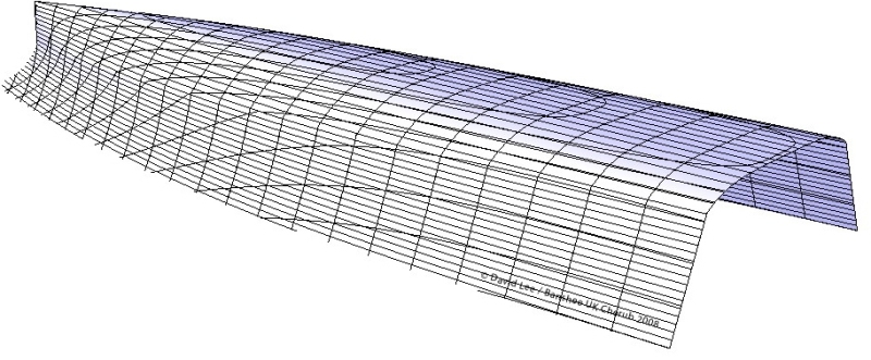

En parallèle Daryl Wilkinson a sollicité David Lee, designer des fameux plan Nuplex de 12" .
Le design a été adapté aux Cherubs. Ce design sera probablement un peu plus permissif que le E5 et un peu plus adapté au petit temps.
Le premier bateau est en cours de finition chez Aarvark
Le deuxième est déjà prévu.
Je vous invite à suivre La comparaison entre le Banshee et le Ellway 5 sur le forum UK cherub.

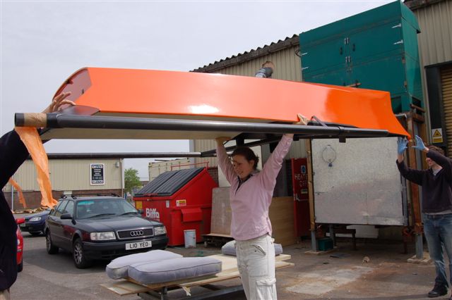

18 years 5 months ago #77856 by Julien A.
Le fait que Lucy porte toute seule la coque du bateau, cela avait un réel intérêt ou c'est seulement pour faire de la pub sur la légèreté de la coque? ;D ;D
18 years 5 months ago #77864 by guytoon
Je pense que c'est plus un clin d'oeil à cette photo d'un R-Class :

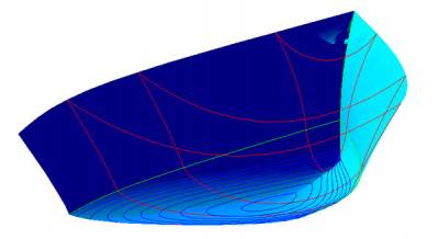

je lance la réflexion en espérent des retombées positives: que pensez-vous d'une carène de cherub moulée sur un RS700 tronqué de 60cm à l'arrière? ( c'est sérieux ) quelle question cela pose t il? votre avis...

normalement, un canot' est dessiné pour être dans se lignes d'eau, notamment dans le rapport longueur largeur et dans le respect du plan de formes. si tu coupes un morceau, ça peut déstabiliser l'assiette du bateau. au niveau devis de poids, ça donne quoi ? position du puit et du mât, ça donne quoi ?? distance safran-dérive ?
si le métier d'architecte est si délicat, c'est pour une bonne raison !
la production des grands chantiers vendéens n'est pas forcément une référence... certain moules sont télescopiques suivant le modèle commandé par le client...
18 years 5 months ago #77981 by gilles
Devis de poids : on gagne 30kgs sur la coque, le pied de mat du 700 est à 2m de l'étrave soit exactement la distance existante sur NBS, le puit devra être avancé pour obtenir l'équivalence distance safran-dérive et il me semble que l'on peut compter sur le t-foil pour compenser la perte d'assise à l'arrière. Etant donné les vitesses obtenues en 700 pour une stabilité qui donnerait un net avantage l'hors des transitions il me semble que 30 kgs de moins et 6m carrés de plus peuvent donner une bête bien sympa dans la jauge cherub
