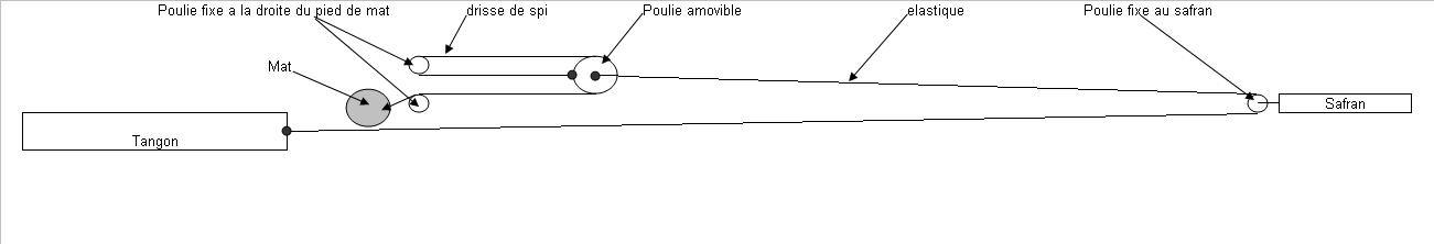

17 years 1 month ago #78039 by ~ jB ~
Replied by ~ jB ~ on topic CHERUB BAILLE A SPI
quel système?
la drisse sort du mat, passe dans une poulie fixée au pied de mat et renvoie le mou de la drisse dans un palan lui même relié à un élastique.
Ce qui permet d'avoir un palan avec un point fixe (le pied de mat) et un point variable (relié à l'élastique).
clair ? :-\

17 years 1 month ago #78045 by Le_marquis
Replied by Le_marquis on topic CHERUB BAILLE A SPI
voici un shema

C'est même le principe, vu que l'extrémité de la drisse est sur le ringot de la poulie Ronstan ! ::) Quelqu'un aurait une photo de ravale mou de drisse en continu ? Ce week-end, à la Teignouse's, ça nous a bien gonflé, cette histoire... >:( Heureusement que je passais pas mal de temps au fond du bateau entre les envois de spi, ça me permettait de clarifier tout ça pendant que Plip prenait un bain de soleil sur la plage avant... :P

le ravale mou de drisse en continu ne se conçoit qu'avec un sandow à tension réglable.
En effet, si la drisse est tendue, une fois hissé le spi ressemble plus à un sous vêtement féminin qu'à autre chose. Je ne considérerais pas le point de vue hestétique (à chacun ses fantasmes) mais du point de vue efficacité ce n'est pas terrible.
Il faut donc une poulie frappée sur un bout que l'on peut racourcir à volonté. Tu devrais regarder dans le fond d'un RS700: la pompe à affaler tire aussi sur un bout qui met le ramasse mou sous tension.
Facile à voir dans ce merveilleux reportage .
