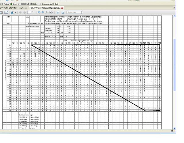

cadre écrit:
je voudrai faire une remarque sur ce tableau qui se trouve dans les regles de class page 4: www.rs-association.com/docs/RS700%20Clas...s%20-%20v3_10.06.doc
je pense qu'il y a une erreur dans ce tableau.
il est admis, médicalement parlant,que le centre de gravité d'un individu se situe approximativement a la moiter de sa taille. (il n'y a qu'a traîner sur le net pour le trouver)
cela veut dire que dans ce tableau, si le "righting moment" est supérieur au "crew weights", l'individu mesure plus de 2 mètres, ce qui est quand même assez rare. pourtant les 3/4 du tableau concerne ce cas. n'auraient ils pas inversé ?
le top est pour un individu de 80 kg qui arrive a faire 110 kg/m de "righting moment" soit une taille de 2.75 m.!! (il a quand même droit a un trou d'échelle)
y sont balèzes en 700.....;D ;D
Moi, j'aime bien le cas du type pesant 64kg et ayant un moment de rappel de 110kg/m. Certes, ils a quand même droit à 3 trous.
Gilles, il faudra vérifier tout de même. ;rolleyes; ;D
16 years 8 months ago #92957 by Julien A.
Individual Righting Moment = Weight recorded at head end * Gauge Lenth
La planche fait 2m de long, donc on multiplie par 2 la valeur affichée sur la balance....

16 years 8 months ago #92966 by jocelyn
Il me semble que ce tableau est compliqué à utliser, la même association a sortie la même année un tableau plus simple ne tenant compte que de la taille et du poid. Pour s'y retrouver plus besoin de planche de 2 metres qui plie et n'appuie pas correctement sur la balance. Personnelement je serai favorable à l'emploi de ce type de tableau.
www.rs-association.com/docs/RS700%20Rack%20Setting%20Guide.pdf

16 years 8 months ago #92967 by Julien A.
Ok mais c'est bien une approximation.
Ce tableau doit permettre de retrouver ce qui est indiqué dans la table de l'IRM.
Alain: ex pour moi: poids=75kg, je devais à quelque chose comme 42 ou 45 affiché sur la balance avec la planche. => 90
Regarde le doc équivalent pour les 800:
www.breizhskiff.com/index.php?option=com...=doc_download&gid=23

16 years 8 months ago #93049 by François M.
cadre écrit:
le tableau pour les 800 semble correct c'est celui des 700 qui est bizarre.
C'est le côté trop théorique qui te gêne?
En fait, le tableau contient tout plein de cases inutiles, mais comme les lignes et les colones sont définies des chiffres ont été mis dans ces cases... Flemme ou peur d'ostaciser (c'est français ça?) une minorité, allez savoir. :-X :-/ ;D

16 years 8 months ago #93080 by Alex#01
Tant qu'on est dans les tableaux, j'ai regardé celui du 800, et j'avoue ne pas forcément tout comprendre aux calculs.
J'ai pris pour exemple :
Moi barreur : 1.7m pour 72kg
Equipière : 1.7 pour 52kg
Quelqu'un peut m'aider!!! ;)

16 years 8 months ago #93089 by Alex#01
cadre écrit:
tu met au 10 ième trou avec 15 kg de plomb.
Merci... ;)
cadre écrit:
en extrapolant le tableau, si cela existait du devrai être au 25 ième trou avec 48 kg de plomb :P :P
A la limite dans la baston si on peut les mettre sur un rail et matosser ça ira...;D
16 years 8 months ago - 16 years 8 months ago #93091 by La Marmotte
Alain, je pense que le decallage est du au fait que la personne pesée ne se met pas au milieu de la planche mais les pieds à l'extrémité opposée de la balance.
