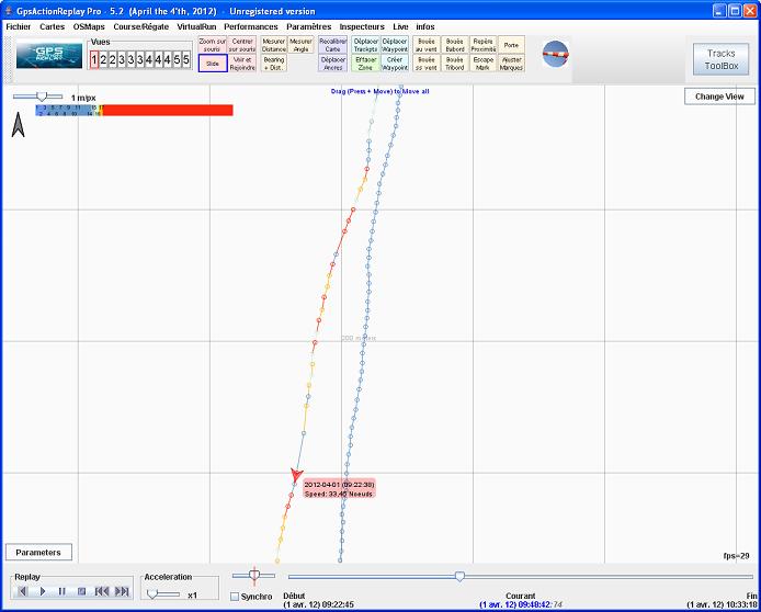

Je viens de regarder en enlevant certains points : (V10s, V500, V1Mile
> 35kts (1 point), on obtient 18,66kts / 17,06 / 15,76
> 30kts (7 points), on obtient 17,88kts / 16,63 / 16,28
> 28kts (1 point), on obtient 17,88kts / 16,63 / 15,09
Je vais sauvegarder cette trace modifiée et proposer à Michael de la retenir pour homologation.
Les points supprimés étant
- n°83, 10kts-33kts-15kts
- n°91, 19kts-30kts-11kts
- n°247, 15kts-28kts-13kts
- n°256, 11kts-64kts-15kts
- n°319, 13kts-34kts-23kts
- n°337, 9kts-31kts-16kts
- n°345, 10kts-34kts-16kts
- n°363, 17kts-33kts-16kts
- n°882, 7kts-18kts-9kts

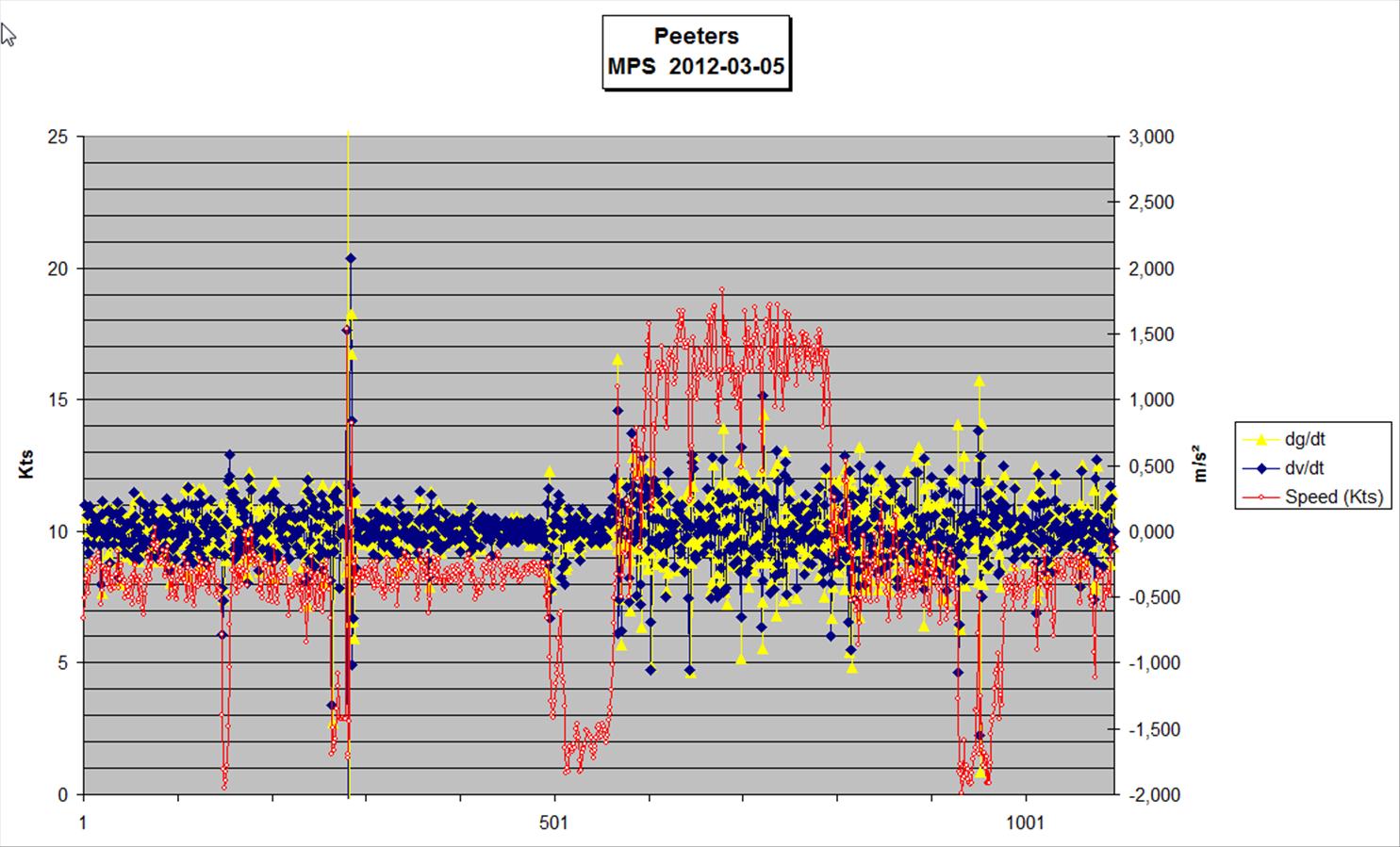

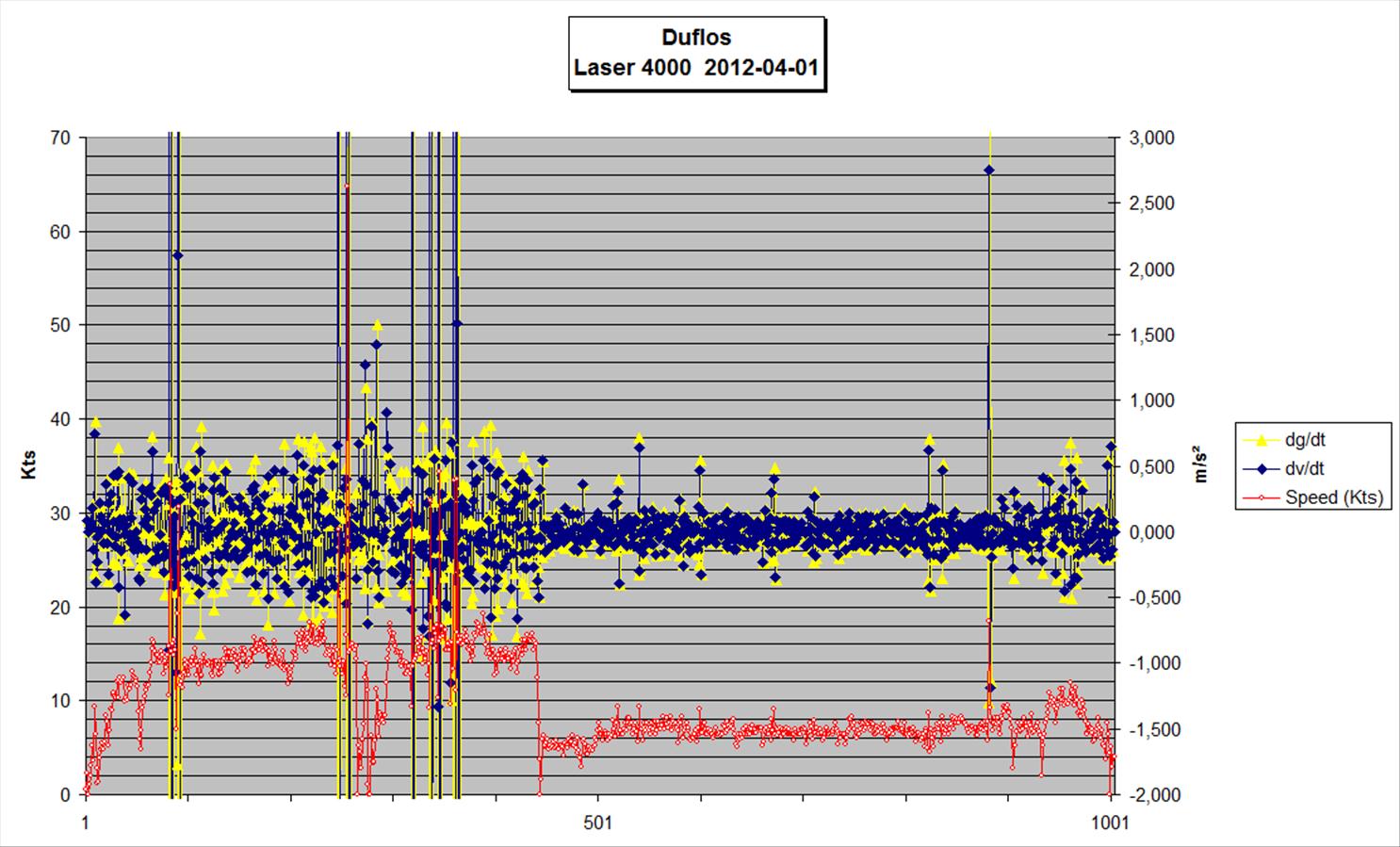

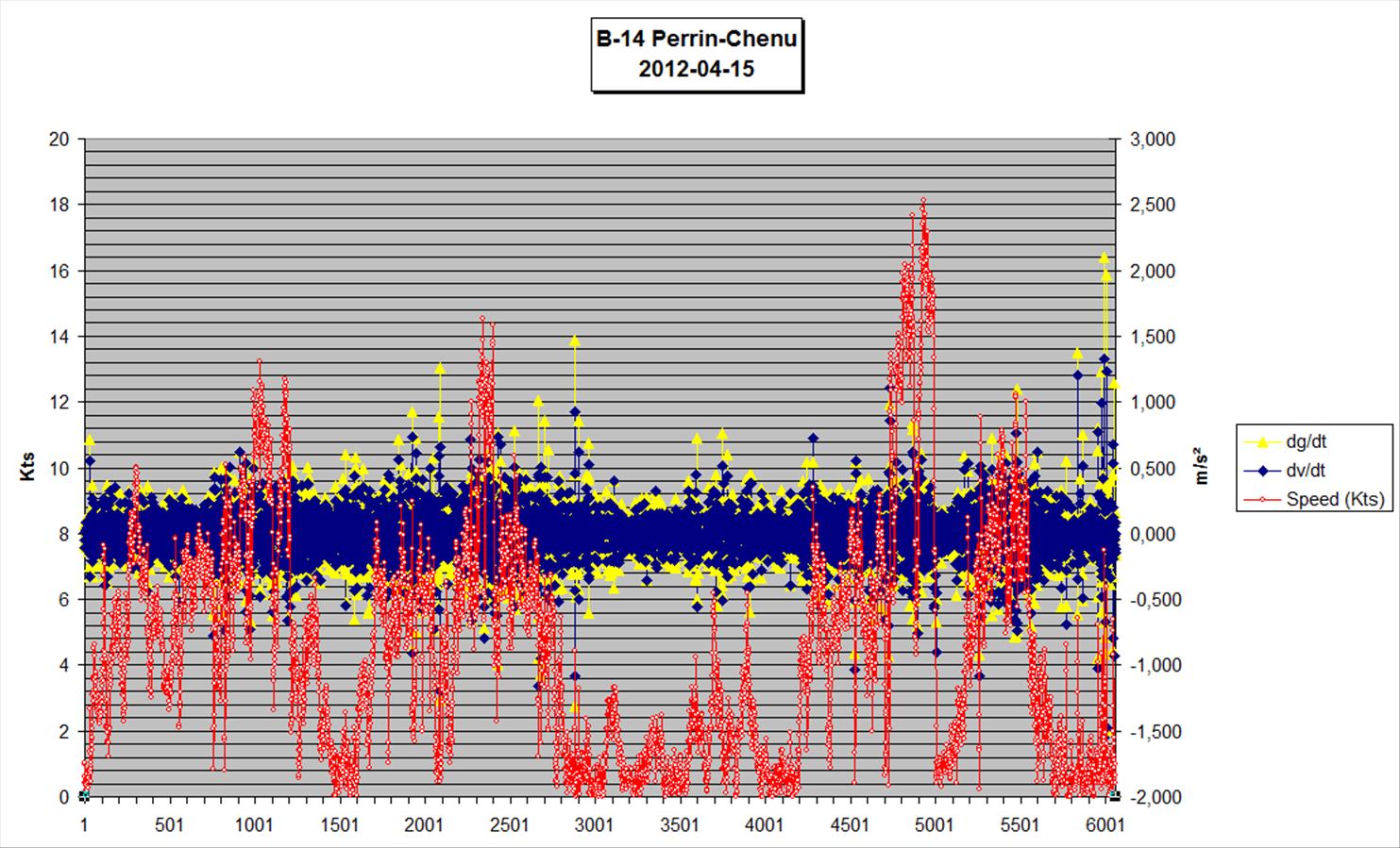

J'ai mis à jour le post avec les données des autres run :
Il semble que la dispersion des accélérations soit plus grande aux grandes vitesses sur certains loggeurs. Maintenant est ce du à la navigation ou à l’imprécision du GPS.
J'ai calculé l'écart type pour chaque trace (sigma).
Plus il est faible plus la distribution est étroite (99.7% des valeurs sont dans +/- 3 sigma)
Pour le speedpuck (Distri-Bill le 15/4) , sigma = 0.17 , donc 99.7% sont dans +/- 0.52
Pour le run Peeters/MPS du 5/3 , sigma = 0.28 , donc 99.7% dans +/- 0.83
Pour le run Duflos/Peeters/29er du 14/2 , sigma = 0.33 , donc 99.7% dans +/- 1
Pour le run Duflos/L4000 su 1/4 , sigma = 1.4 , donc 99.7% dans +/- 4.2
Cependant sur ce dernier log, entre les points 1 à 440 (portant), le sigma est de 2 !!!
Par contre sur la remonté il est de 0.18
Je ne veux pas tirer des conclusions hâtives mais clairement le portant a été très agité ;rolleyes; , cependant je suis quand même très dubitatif sur une telle dispersion (avec pas mal de décrochages).
