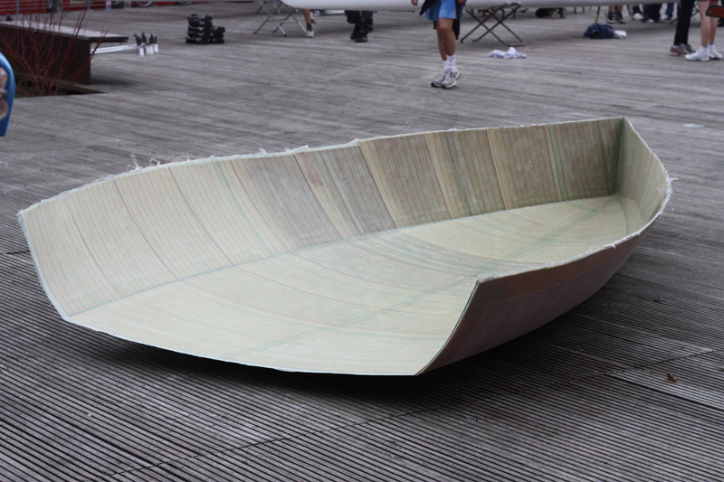

Je ne l'ai pas pesée mais la coque doit faire moins de 20 kg

Il lui manque quand même encore un peu de matière avant la pesée finale... ;rolleyes; As-tu un moule de pont ou équivalent ? Quel est le plan de voilure prévu : uniquement la GV, façon RS 600 ?

16 years 2 months ago #107921 by Turbo13
C'est un sandwich verre-airex-epoxy.
Donc on cire le moule.
On strate au contact la peau intérieure. (Tissu d'arrachage)
On colle sous vide la mousse (après avoir retiré le tissu d'arrachage, hein !)
On strate au contact la peau extérieure.
Puis après on enduit et on ponce
Et après on enduit et on ponce
Etc....
Jusqu'à ce qu'une forme jugée parfaite soit obtenue.
J'ai poussé le vice jusqu'à faire une post-cuisson.
J'ai dû faire :
20 h environ à 40°C
32 h envion à 50-60 °C.
Demouler
Retourner sur un conformateur
C'est prêt...
Pour attaquer le cloisonnage.

Tant qu'à faire un moule, pourquoi ne pas avoir fait un moule femelle, tu gagnes vachement sur la phase "on enduit et on ponce", et ça fait aussi office de conformateur.

la post-cuisson est un plus : tu montes la tg de ta résine.
J'avais utilisé une résine sicomin plutôt lente (1620 + 2624) à la tg trop basse (62°C).
La post-cuisson me permet d'être sur que le bateau ne se déformera pas au soleil.
Maintenant, tu peux utiliser une autre résine.
Le vide : j'ai opté pour ce procédé en raison de la faible épaisseur de la mousse (5mm).
Initialement j'étais parti sur une construction sur mannequin, mais visser la mousse de l'intérieur c'est super galère avec ce type de bateau.
Pour ce qui est du moule femelle : Initialement un seul Turbo 13 devait être construit. Donc le moule mâle était la solution la moins chère.
Maintenant, s'il y a des amateurs, on peut toujours en faire un. Il suffit d'enduire le moule mâle avant, de le cirer puis de strater le moule femelle. Lerouge m'a dit que 3x600 gr pourrait suffire pour le moule femelle. Cependant je suis partisan de 6 x 600 gr. Trop fort n'a jamais manqué.
Si je le proposais à la vente, c'est surtout par crainte que le moule male ne soit abimé (il n'y en a qu'un).
Maintenant si on tire un moule femelle, il n'y a pas de raison que je fasse payer.
Les éventuels amateurs peuvent venir à Sevres et on fera le moule femelle ensemble.
Autre point :
Ceux qui veulent construire devront néanmoins acquitter le prix du dossier de plan à Lerouge (copyright) c'est pas très cher : j'en ai eu pour 600 € HT.
Enfin, Jean-Gui si le moule femelle dispense de la fastidieuse corvée enduit-ponçage le collage sous vide de la mousse restera impératif.
Des pompes à vide pas chères peuvent être achetées sur le bon coin.fr
