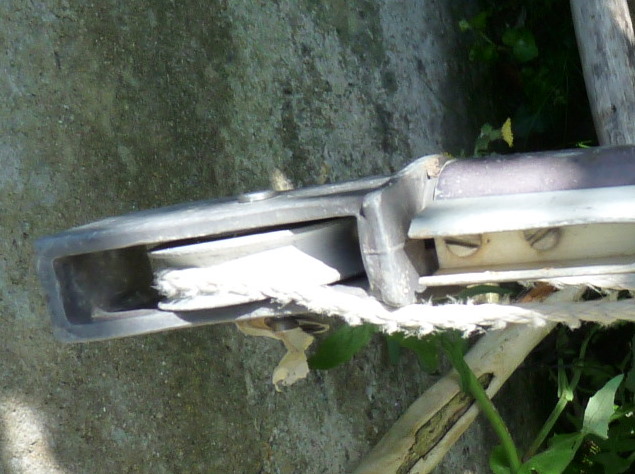

15 years 5 months ago #121024 by paul
Replied by paul on topic Re: spi B14/RS200
Ca y est j ai fait des photos et j ai trouvé une poulie dans le mat qui pourais aller pour le spi(j'ai oublié de mesurer la taille depuis la base du mat :-X ) mais comme j ai pas de bout dehors je peut pas mesurer la taille du guindant.
C'est l'inverse qu'il faudra faire poser un bout dehors en fonction de la taille du spi.
Un spi de RS 200 ca va pas? ca a l'air tres petit.
Voila une photo de la tete de mat (si ca peut etre utile) et la poulie.
Sinon j ai une autre poulie qui est accroché au mat (et non pas dedans) je pourai peut etre inverser entre la poulie pour le spi et le foc (mais ca me parait dificile)

tete de mat
