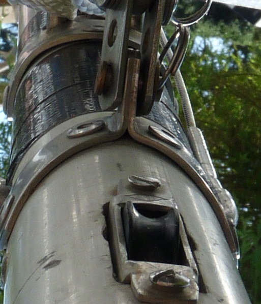

Ceci dit, la vue macroscopique ne nous montre pas où sont situées les 2 poulies dont tu parles... Sont-elles orientées sur la face avant du mât? C'est un minimum, pour pouvoir hisser un spi.
  • paul
  • Topic Author
15 years 5 months ago #121077 by paul
Replied by paul on topic Re: spi B14/RS200
En fait y a une poulie qui est dans le mat (sur la face avant bien sur)à 4,5 m de la base de mat qui en fait 6 (donc a peu pres au 2/3).
L'autre poulie est accrochée sur le mat et elle permet de faire passer la drisse de foc. Elle est a peu pres au meme endroit quelques centimetre en dessous ou au dessus je sais pas mais la configuration est la meme que celle sur la photo dont j ai mis le lien c est a dire que la tete du spi et la tete du foc sont a quelques cm.
Je prendrai d'autres photo que je mettrais en ligne ce soir ou on voit les 2 poulies en question.

15 years 5 months ago #121079 by Fréd
Replied by Fréd on topic Re: spi B14/RS200
paul écrit:
J'aurais plutôt tendance à dire que c'est l'inverse, du moins s'il n'y a pas d'étai en plus : la poulie encastré pour la drisse de foc/étai et la poulie simple et libre pour le spi. M'enfin, des photos un peu plus large et, si possible, du mât à poste, ça aiderait pas mal... ;rolleyes;

15 years 5 months ago #121081 by eric29
Replied by eric29 on topic Re: spi B14/RS200
le spi sera sur la poulie la plus haute et le foc sur la plus basse.
Not of Butter
15 years 5 months ago #121105 by Fréd
eric29 écrit:
Effectivement, ça, c'est à peu près certain ! Si la poulie encastrée est plus haute que l'autre, alors oui, elle est bien pour le spi. A moins qu'il y en ait une encore plus haut, mais sur la photo, ça ne semble pas être le cas...

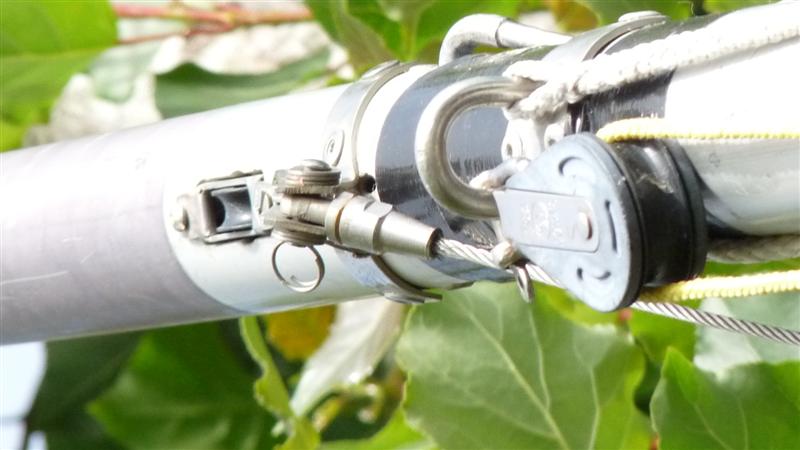

  • paul
  • Topic Author
15 years 5 months ago #121118 by paul
voila j ai pris les photos comme il faut j espere que ca vous aidera a me dire quel spi il faut. (Les 420 et 470 ont des spi symétriques?)

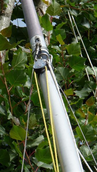

  • paul
  • Topic Author
15 years 5 months ago #121120 by paul
2° photo

15 years 5 months ago #121171 by Fréd
Ben... ça ne ressemble pas à grand-chose, ton truc, là... :-/ L'étai qui s'appuie sur la poulie (faudrait voir comment ça se présente en tension ???), la poulie encastrée qui est tout proche du capelage d'étai (et de l'anneau brisé qui est très efficace pour déchirer les spis !)... tout ça fait un peu bricolé à mon sens. Il faudrait que Jean puisse faire quelques photos de son tout nouveau RS 200 pour voir ce que ça donne sur un autre bateau.
