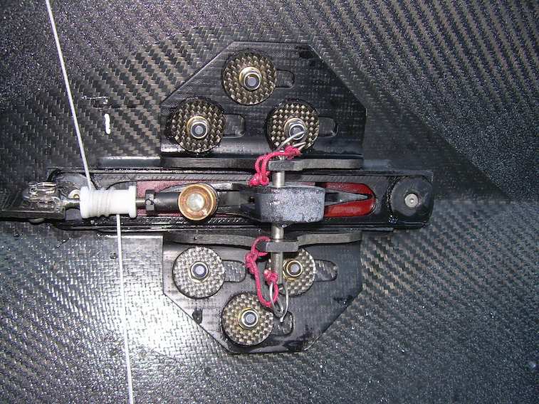

et le fameux contrôle électronique des foils, mais je n'en dirais pas plus.

15 years 2 months ago #123795 by flebas
Replied by flebas on topic Re: moth foiler 7500 euros
tonymoth écrit:
Si, si, dis en plus !

15 years 2 months ago #123810 by Nico de Saint Malo
flebas écrit:
tonymoth écrit:
Ah ouais on voit clairement les 3 embases lasers de chque côté du puits pour transmettre le signal en 3D.
Si je ne m'abuse des laser titan/fibroptique ... whaou du très beau matos de professionel !
Et comme on peut le voir sur la vidéo c'est d'une stabilité redoutable !
Au fait tu le vends combien ton safran de Mach2 seul ?
15 years 2 months ago #123819 by flebas
C'est le bout blanc qui m'intéresse. Ça remplace le câble sous gaine ?
15 years 2 months ago - 15 years 2 months ago #123836 by damienlh
Replied by damienlh on topic Re: moth foiler 7500 euros
flebas écrit:
Les cables souples ont ete remplacés sur les moth par des rods droits, ca permet de gagner en sensibilité. La piece blanche est un height ajuster et elle permet d'allonger ou de accourcir le rod justement. Comme ca tu peux regler la hauteur de vol en nav'

15 years 2 months ago #124031 by tonymoth
Replied by tonymoth on topic Re: moth foiler 7500 euros
réponses en vrac
merci Damien pour l'explication sur système de ride adjuster, j'avais pas compris le sens de ta question Flebas.
La pièce circulaire en or massif sur la tête de dérive est le réglage du gearing:
vissé à fond le renvoi dans la dérive à un rapport de 1pour1, soit 1mm de course de palpeur= 1mm de course de flap
c'est dans cet position que le flap est le plus réactif, pour les navs dans les vagues
plus du dévisse moins le flap bouche vite, soit moins de trainé donc plus de vitesse, pour les navs sur terrain plat
Nico tu t'en doute mais je ne peut vendre le safran seul, j'aurais un peut de mal à vendre le bateau sans, et le bateau marche tellement bien avec se nouvel appendice. on en reparle par mail et on organise le remplacement du tiens.
