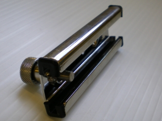

Bonjour à tous,
voilà j'ai un forty ovington de 99 ou 2000 et j'aurai beosin de la pièce qui sert a guider l'aile. Le rail extérieur sur lequel se trouve une vis permettant de vérouiller la position de l'aile.
J'ai besoin de 2 pièces en état de marche, avec ou sans les guide en plastique (je les ai de mes anciennes pièces).
N'hésitez pas à me contacter, je suis preneur rapidement et sérieux dans mes achats!
Merci beaucoup pour votre aide,
A bientôt,
Le poulpe
Voici une photo prise sur le site Ovington d ela dite pièce:
A bientôt,
Le poulpe

Ovington est ton ami rapide sérieux, c'est en stock, et vu qu'en 49er ça lâche tout le temps il faut en avoir!
Autre solution avec une fissuré il faut ressouder un fer plat inox dessous afin de renforcer la pièce et de la rallonger pour avoir 2 vis de fixations car une seul ne suffit pas...

He bien je vais vous le dire, la pièce ne supporte pas de tractions et est calculée pour n' être qu'en compression. Ce qui veut dire que lorsque vous chavirez (ce qui doit vous arriver de temps à autre) ne vous accorchez pas à l'aile. Lâchez tout, sautez dans l'eau mais ne restez pas cramponné à cette aile. De tout votre poids vous tirrez sur les guides du rail qui est tenu par une simple vis en "V". Le trou finit par s'agrandir et la vis passe à travers.

Nous on a subit les déboires des anciens propriétaires... et vu le nombrs de pièces nazes que l'on a eu avec le bateau je pense qu'elle sont relativement fragiles tout comme les pièces en plastique on l'air de s'user vite si on s'en sert souvent. Mais bon notre 49er est vieux donc c'est normal.

Pour ce qui est des trous j'ai profité du temps d'attente pour mettre de la choucroute et renforcer les supports. J'ai aussi mis une rondelle de plus grosse surface sur le haut du liston afin de mieux répartir la pression exercée. J'espère que ca réglera le problème évoqué par Paul14 (ca ne réglera pas le soucis du dessalage!).
