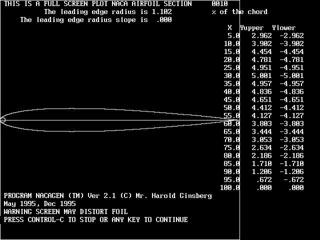

23 years 5 months ago #14385 by Double H
J'en ai effectivement trouvé un qui s'appelle nac4gen2
mais les profils qu'il me sort on tous la meme longueur, il n'y a que l'epaisseur qui varie.De plus, je n'arrive pas a les imprimer

23 years 5 months ago #14392 by Double H
Je viens de regarder, et j'ai effectivement quelques problèmes
D'abord c'est le meme programme que celui que j'avais avant
Tous les profils qu'il sort ont la meme longueur, ensuite je ne peut pas imprimer le profil, l'imprimante ne sort que les chiffres, et je ne sais pas a quoi ca correspond
Peut tu m'éclairer?

23 years 5 months ago #14393 by lolo
Effectivement, les profils ont tous la même longueur affichée, mais tu as les coordonnées des points réels : tu peux par exemple les rentrer dans un logiciel de dessin, pour avoir une taille réelle.
Pour l'impression, je fais une capture d'écran. :P
Tu dois pouvoir (c'est un peu bourrin) insérer l'image dans n'importe quoi, et contrôler la taille, pour sortir une échelle précise .
