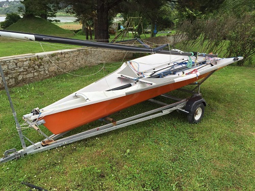

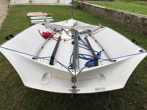

Un copain à en vu un 29er d'occase à 3500 euros... et demande un avis sur l'état du bateau...
vu que je connais mal les points de vigilence pour un 29er, je poste ici les photos qu'il a reçues...
votre avis
Le bateau est annoncé avec ceci :
Bateau prêt à naviguer.
Coque et gréement en bon état (puit de dérive, liston, étanchéité et fixation de pied de mat refaits).
Vendu avec mise à l'eau et remorque de route (la mise à l'eau se fixe directement sur la remorque de route).
3 jeux de safrans/dérive (dont 1 en très bon état, les 2 autres en bon état) avec 2 poches de rangement.
3 GV, 4 focs (1 GV et 1 foc ayant très peu servi, les autres sont en bon état).
4 spis dont 1 neuf.
2 tauds de protection (dessus et dessous).
De nombreuses pièces de rechange (tangon, partie supérieure du mat en carbonne, stick).

j'en ai jamais vu avec une coque orange... ça se fait ou c'est signe d'une coque restaurée?
Pour la dérive et le safran qui interesse Sudiste, faudra voir avec le nouveau proprio... s'il fait affaire... donc patience... si c'est le cas je pourrais faire le lien...
10 years 3 months ago - 10 years 3 months ago #176320 by ggc
Replied by ggc on topic Votre avis sur un 29er
gaston64 wrote: j'en ai jamais vu avec une coque orange... ça se fait ou c'est signe d'une coque restaurée?
Mon Gastounet, il existe bien des coques orange d'origine et même des jaunes.

Oui la couleur orange n'était pas du meilleur goût à mon avis mais elle est d'origine. Si c'est le bateau auquel je pense, ayant appartenu à un cherubiste, donc un bricoleur, je n'aurais pas trop d'inquiétude sur la bonne tenue structurelle du bateau.

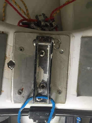

10 years 3 months ago #176333 by cristofe44
Replied by cristofe44 on topic Votre avis sur un 29er

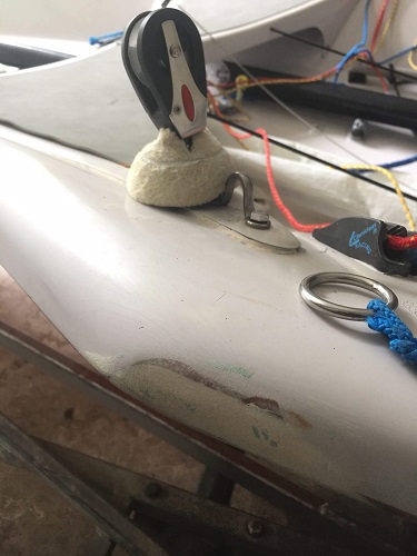

Le pieds de mat est renforcé ? (cf:plaque inox)

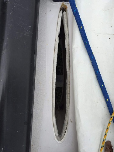

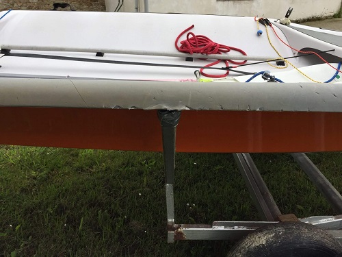

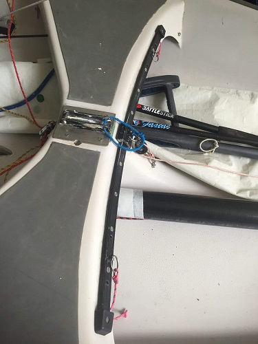

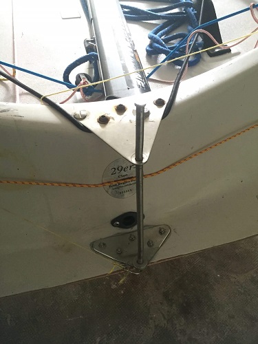

10 years 3 months ago - 10 years 3 months ago #176339 by enfant terrible
au vu des photos:
- plaque superieure de reprise aiguillot du safran: certaines vis ont été remplacés: verifier qu'elles ne bougent pas et demander si elle a été boullonée (c'est une reparation pas preoccupante, mais chiante à faire car il faut fair epasser les boulons par le petit bouchon...)
-reparation pied de mat: pas très jolie à voir, à verifier quelle soit solide ( une vis sur la photo a la tete coupée, et il y a un trou "mal fait" traversant sur la gauche de la plaque??)
Autres points a surveiller:
sur le mat l'attache (soudure) des barres de fleche/mat et l'attache de la gorge sur le mat (partie en fibre)
Sur la coque: l'etancheité des trous vide-cockpit à l'arriere, les attaches des tubes alu dans la cockpit (en particulier les vis à l'extremité des tubes latéraux qui sont en fait des tubes droit montés en contrainte)
Dans tout ce qui est a au dessus, rien n'est dramatique (ça se repare facilement). Dans l'ensemble, vue le nombre de "spare parts" et la relative solidité d'un 29er, je ne m'inquietèrais pas trop - exception faite de bien verifier ce "paté" au pied de mat (et ce qui il y a derrière)

merci pour les infos... je fais suivre auprés du copains...
Pour cristofe44 : oui, le pieds de mât est annoncé comme ayant été "refait"....

enfant terrible wrote: au vu des photos:
c'est pas le passage de la drisse de spi ? :)
enfin venant d'un barreur ca m'etonne pas tu dois pas beaucoup mettre les pieds vers là! :P ;)
Last edit: 10 years 3 months ago by Frederic T.
The following user(s) said Thank You: LarDon, Alexandre 38, gaston64
10 years 3 months ago #176402 by enfant terrible
ah voila ce que c'est cette corde! je me disais bien qu'elle devait servir à qqchose ;-)
