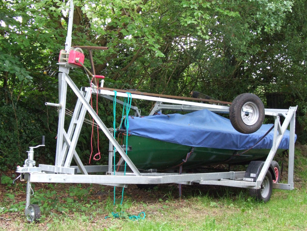

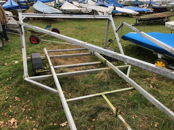

De retour de GB avec le nouveau 14', nous en avons profité pour acquérir une remorque double. C'est le modèle avec le pont supérieur articulé et basculant, très pratique pour charger seul(e) le bateau du haut, avec un simple treuil. Mais cette dernière est clairement trop grande pour notre usage puisque le pont supérieur est adapté aux mises-à-l'eau West Mersea 300 (49er, Fireball, 5O5...). Le pont inférieur, en revanche, est variable très simplement (l'attache avant se règle sur un axe d'un mètre), pour des mises-à-l'eau WM de 200 à 300 (à peu près tout modèle de skiffs et de tradis possibles !).
La remorque a des roues de 10 pouces, une roue de secours et une roue jockey. Une mise à l'eau WestMercea 250 (29er, B14, i14...) pourra être ajoutée si besoin pour aller sur l'étage du bas (prix à négocier).
La première photo est celle de la remorque, les autres sont surtout là pour montrer un peu plus comment la remorque se présente. Mais je pourrai prendre plus de photos si besoin (d'ici fin juillet). Renseignements complémentaires par mail et par téléphone.

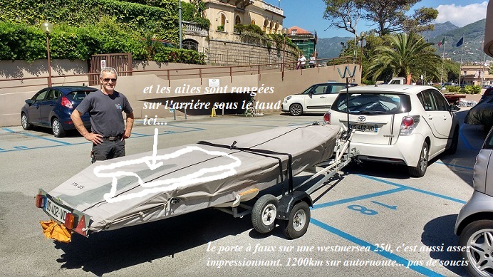

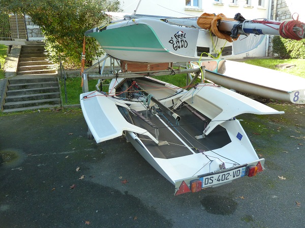

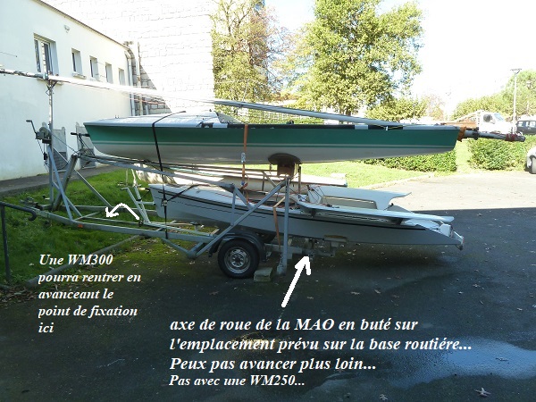

Photo de la remorque prête à partir pour Sanguinet... chargé seule sans probléme grasse au pont supérieur basculant... génial ce truc...
Petite mésaventure lors du trajet retour depuis Nantes... pneu droit éclaté (il était pas mal craquelé) et garde boue explosé le tout sur l'autoroute avec la nuit tombée... un peu stressant à réparer avec les camions qui te passent au raz des fesses sans s'écarter.... heureusement, j'avais une roue de secours et ma boite à outil... J'ai changé tout ça une fois revenu au port... jante de roues de mini Austin en bon état, pneus neufs et garde - boues élargis... et ça roule...
Le D One voyagera avec les ailes en place... (trop de manip à démonter et remonter)
super content le Gaston
merci Fred...

8 years 10 months ago - 8 years 10 months ago #184064 by gaston64
Ben ouais... pas de réglage de longueur en haut... pi j'avais peur qu'il décolle avec les ailes déployées...:P
l'aménagement d'une barre de réglage est prévue au programme pour cette hiver... ;)
là, je profite qu'il fait beau....

8 years 10 months ago - 8 years 10 months ago #184075 by Alexandre 38
Gaston, tans-pis si c'est "relou" mais les photos donnent envie de rentrer les ailes du D et de le faire avancer vers le timon. Le porte à faux après l'essieux , c'est pas terrible ;)

8 years 10 months ago #184076 by flebas
Surtout que les efforts sur les ailes sorties sont importants dès qu'il y a un peu d'incidence.
8 years 10 months ago - 8 years 10 months ago #184078 by gaston64
y'a rien de "relou" dans vos réactions... c'est même plutôt bien de signaler les points de vigilance ...
c'est vrai que, même pour moi, ça faisait drôle ce vide sur l'avant et la longueur de porte à faux sur l'arriére... et j'ai testé en essayant de mettre la D One en haut au début du chargement... Mais impossible... Mao trop courte... pas de point d'appui réglable en tête ... (ça viendra avec l'hiver)
Et impossible d'avancer plus la Mao du D one sur la partie basse, même avec les ailes repliées... le réglages en bas est là pour pouvoir charger un bateau plus long (style un deuxième cinquo avec Mao WM 300). Mais avec un MAO 250, les axes de roue sont en buté sur les emplacements arrières de la base routière prévus pour caler la MAO et empêcher que ça saute...
aprés le D One c'est 75kg de carbone et le poids sur l’arrière est vraiment rien par rapport à la proue avec double coque, boitier guide du tangon et dessus de pont...... Dans sa configuration classique pour la route, les ailes sont rangées dans le bateau sur l'arriére. Donc poids identique qu'avec les ailles sorties... Noter que sur la remorque Westmersea simple avec la même MAO 250, le porte à faux est aussi assez impressionnant...
ça dépasse beaucoup aussi...mais c'est moins choquant visuellement et les ailes sont pourtant rangées à l’arrière dans le bateau... 1200km comme ça depuis L'Italie (Rapallo... golf de Génes) sans probléme...
La longueur de débordement des bateaux sur l'arriére est importante certes... mais regardez aussi la masse de ferraille sur l'avant... c'est bien massif, y'a du monde qui s'entrecroise, plus un palan à cliquet qui pèse son poids et un support de mât qui va haut; et une roue de secours que je n'ai pas encore fixée....une fois chargé, je peux vous garantir que le tendance est largement au poids bien posé sur la boule de traction... ça pèse un âne mort (même sans roue de secours) pour soulever et poser au cul de la voiture... j'ai testé pour voir si en levant bien haut, ça basculait sur l'arriére... que non, je vous assure... le poids est bien réparti devant...
j'ai aussi testé quelques zig zag un peu sec sur autoroute à vitesse raisonnable... pas de prise d'amplitude... ça revient dans l'axe trés vite... c’est un rail c'te remorque...
Bref, Westmersea, c'est du bon et du savoir faire...
Merci Alexandre pour la vidéo... je l'avais déjà vu, mais sans garder les références... là est est stocké... c'est plus que parlant et ça pourra servir pour d'autres.... effectivement, les effets sont impressionnants avec poids mal réparti... je pense à certaines caravanes surchargées à l'arriére avec tout le barda de la famille sur l'autoroute des vacances... ça va de droite et gauche et on se demande comment ça va finir ...

8 years 10 months ago #184079 by Fréd
gaston64 wrote: j'ai testé en essayant de mettre la D One en haut au début du chargement... Mais impossible... Mao trop courte... pas de point d'appui réglable en tête ... (ça viendra avec l'hiver)
Tu gagneras un peu car la butée en bas est un peu plus en arrière que celle en haut, mais ça ne changera pas plus que cela : le grand vide sera en haut plutôt qu'en bas. En revanche, le centre de gravité de l'ensemble sera nettement descendu et ce sera toujours ça de pris. Il faudra juste penser à bricoler une pièce de support de mât à l'arrière du D-One...
J'ai l'impression que tu as retiré les roues de la 250. En théorie, ça n'est pas la peine, car elles viennent le long des profils du bas, non ?
Attention à ne pas trop en mettre sur la boule d'attelage quand même. En général, les constructeurs indiquent une limite à 50 kg. C'est souvent intéressant de savoir combien il y a et c'est assez facile à faire : il suffit de mettre un pèse personne sous la roue jockey et regarder combien il indique !
8 years 10 months ago - 8 years 10 months ago #184086 by gaston64
j'ai retiré les roues de MAO parce que je m'en suis fais faucher deux fois par le passé... une fois de nuit au parking de la maison... l'autre fois sur le parking de l'autoroute, le temps que j'aille casser la croute... depuis les roues voyagent au chaud dans la voiture... ;)
sinon, elles passent bien le long du profil...
Pour le support de mât à poser à l’arrière du D One, j'avais pas pensé à ça... je crois qu'il aimera pas, vu la finesse de la coque... et j'imagine mal en appui sur les aiguillots... je pense que la configuration restera D One en Bas et cinquo en haut...
j'ai pas de pése personne... c’est pas bon pour le moral... :lol:
