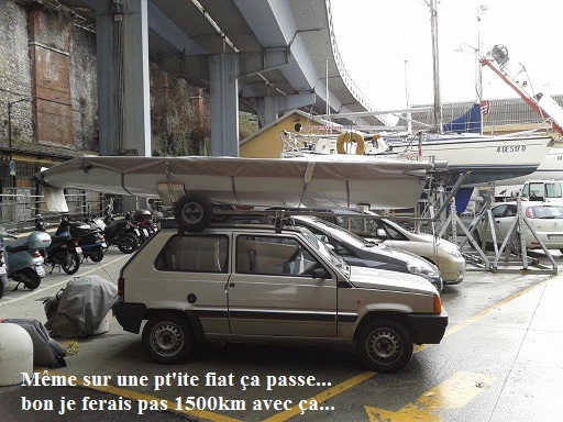

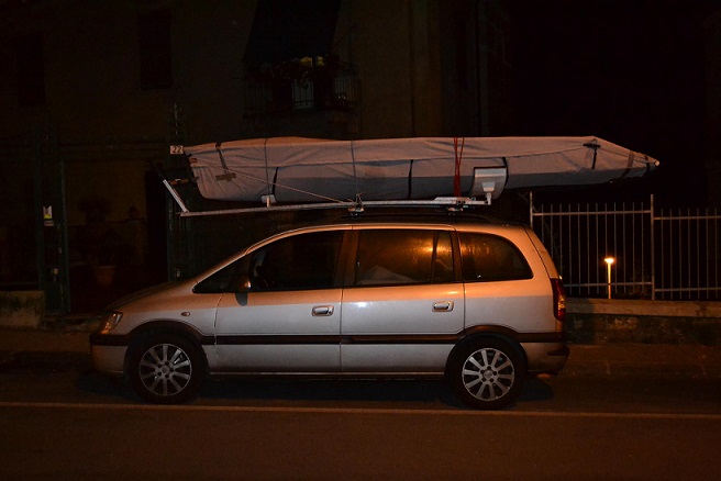

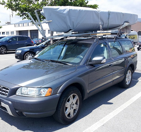

7 years 6 months ago #188473 by gaston64
Replied by gaston64 on topic Recherche un Devoti D-One
Transport sur le toit possible, mais avec des barres de toit costaud (pas les classiques légères de chez castrorammase).. et plutôt pour de petit trajet... because tu doit rouler doucement....
En Italie, le prix de passage de la remorque sur autoroute étant équivalent à celui d'un poids lourd, les gars transportent sur le toit...
Pour aller chercher le mien là bas, j'ai préférait prendre la remorque.... 2200km avec le truc sur le toit en roulant à 100km max... pas top...
vu qu'on est voisin, si tu veux je te prête ma remorque... il te reste à trouver une voiture avec attelage... ;)

7 years 6 months ago #188475 by Manu 74
Replied by Manu 74 on topic Recherche un Devoti D-One
Pour 600 mètres, tu peux les faire à pieds en tractant ta mise à l'eau ! C'est encore le plus simple et ton échauffement est fait !
Effectivement sur le toit, c'est tout à fait possible, mais je te conseille de te limiter à la coque qui doit faire dans les 70 kg (moi j'avais tout mis sur le toit, mais on se retrouve avec un peu trop de poids, l'idée de mettre trois barres me semble bonne). Pour le reste, entre l'intérieur de ta voiture et une galerie, tu devrais t'en sortir. Tu as l'air de vouloir naviguer à partir d'une plage, si tu navigues l'été, tu peux laisser ton bateau sur la plage et donc éviter les aller/retours...
Sinon, trouve une remorque et un voisin pour te donner un coup de main...

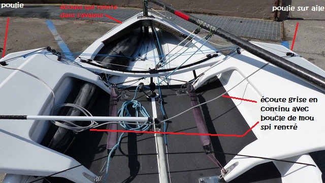

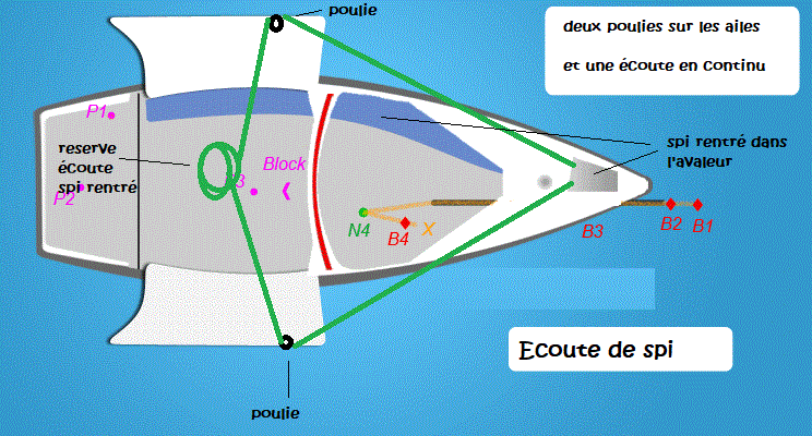

7 years 5 months ago #188657 by BN_44_92
Replied by BN_44_92 on topic Recherche un Devoti D-One
Tadadda ..... qui c est qui a trouvé son nouveau jouet ?
C est bibi !
:P
Donc un D-One de plus en Loire Atlantique....mais pas un de plus pour La France. Il vient du Var.
Bateau 2010, pont pans coupés, ailes longues, 2 voiles, 2 spi, mise à l’eau, et une belle remorque.

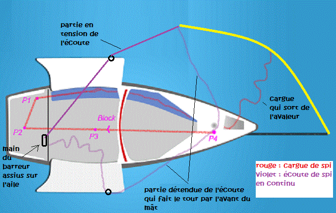

Je suis hyper motivé...faut que je me trouve un schéma clair des circuits d’écoutes, car m’a l’air plus compliqué que mon HC16. Plus clair que le booklet en GB que j,ai déjà (trouvé sur le site d-one)
Personne a ça ? Ou mieux ....une vidéo ?
The following user(s) said Thank You: La Marmotte, RStosec, Alexandre 38, gaston64

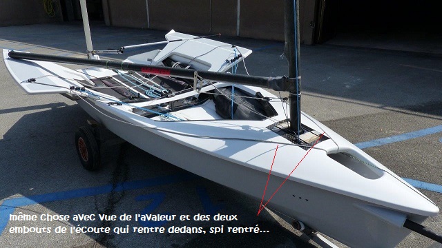

7 years 5 months ago - 7 years 5 months ago #188658 by gaston64
ben sur le Site D One France tu as déjà quelques doc, dont celui ci :
www.veli-passions.fr/document/d-one/Gree...du_D-One_v201602.pdf
mais il n'y a pas le circuit de l'écoute de spi qui est vraiment trés simple en fait...
plan et photos ci dessous

7 years 5 months ago #188659 by BN_44_92
Je crois qu’il faudra que je passe te voir gréer ton D1 avant de faire des bêtises.
