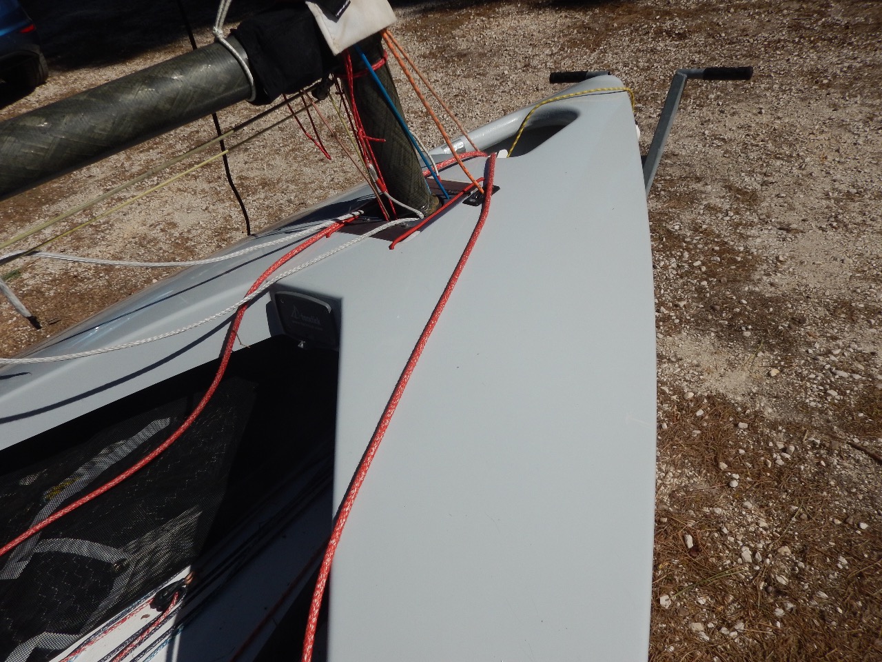

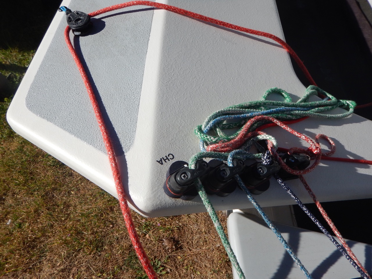

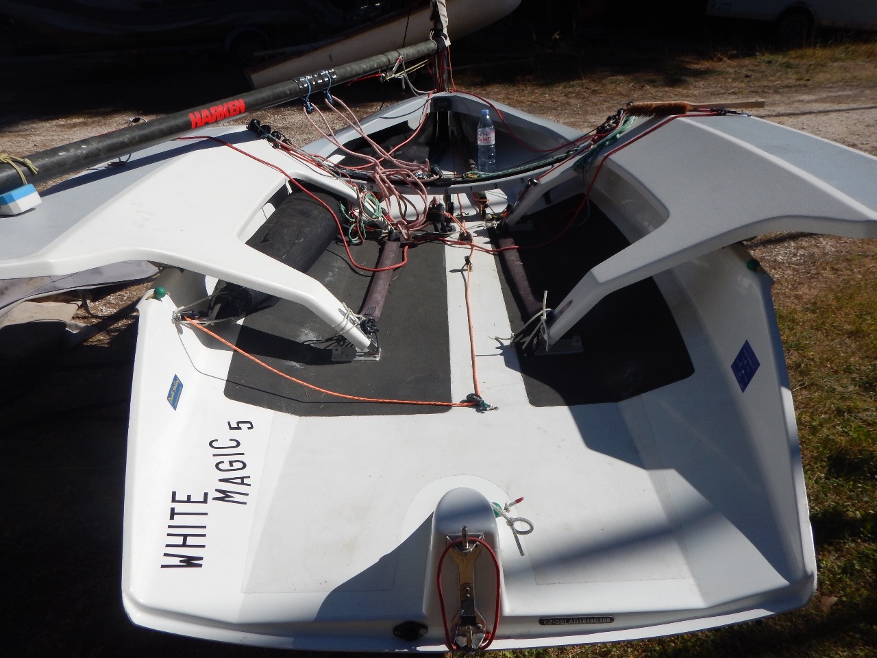

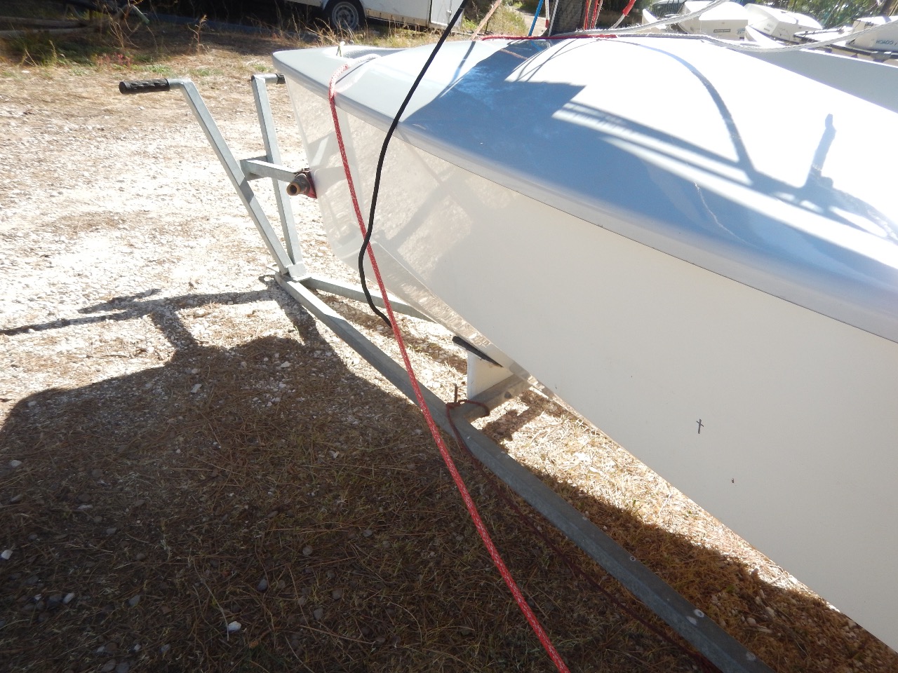

7 years 6 months ago #188752 by BN_44_92
Replied by BN_44_92 on topic Recherche un Devoti D-Oné

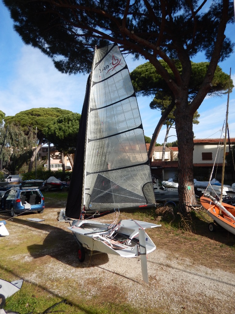

Quelques photos...
7 years 6 months ago #188753 by BN_44_92
7 years 6 months ago - 7 years 6 months ago #188756 by gaston64
Replied by gaston64 on topic Recherche un Devoti D-Oné

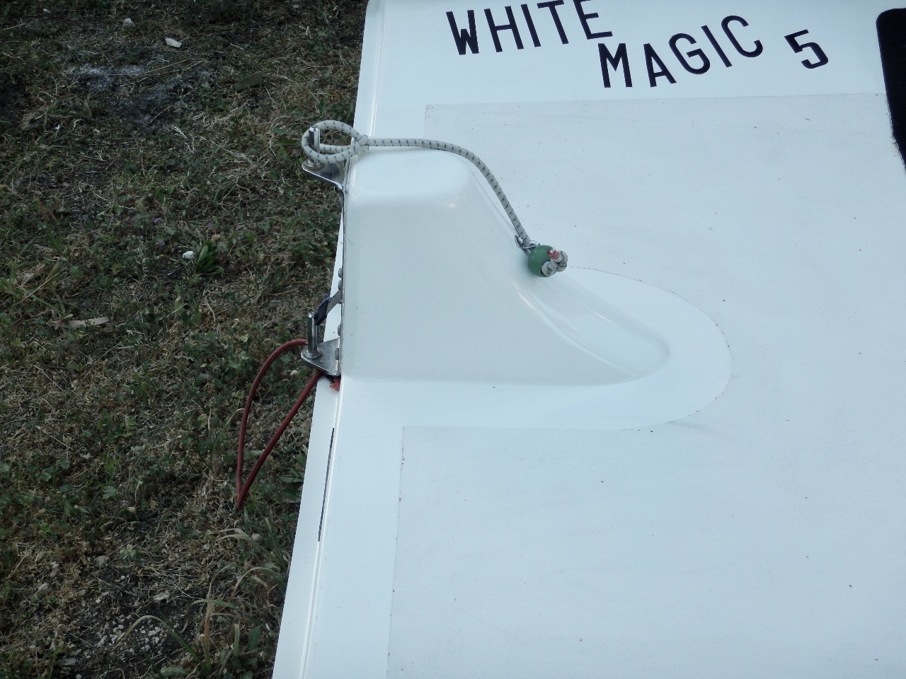

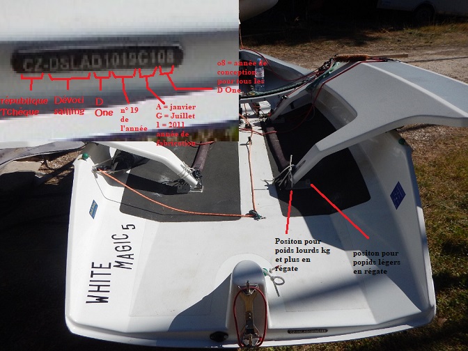

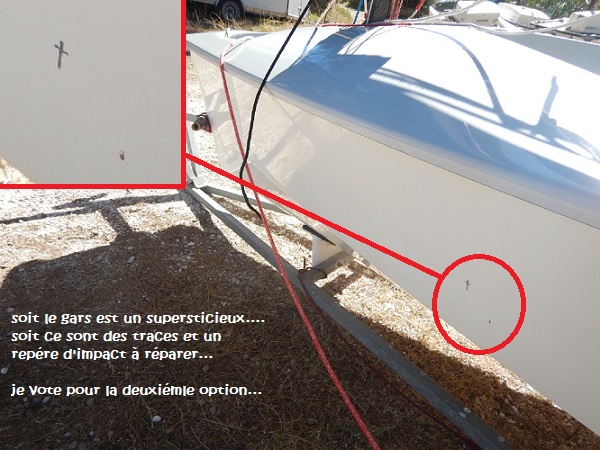

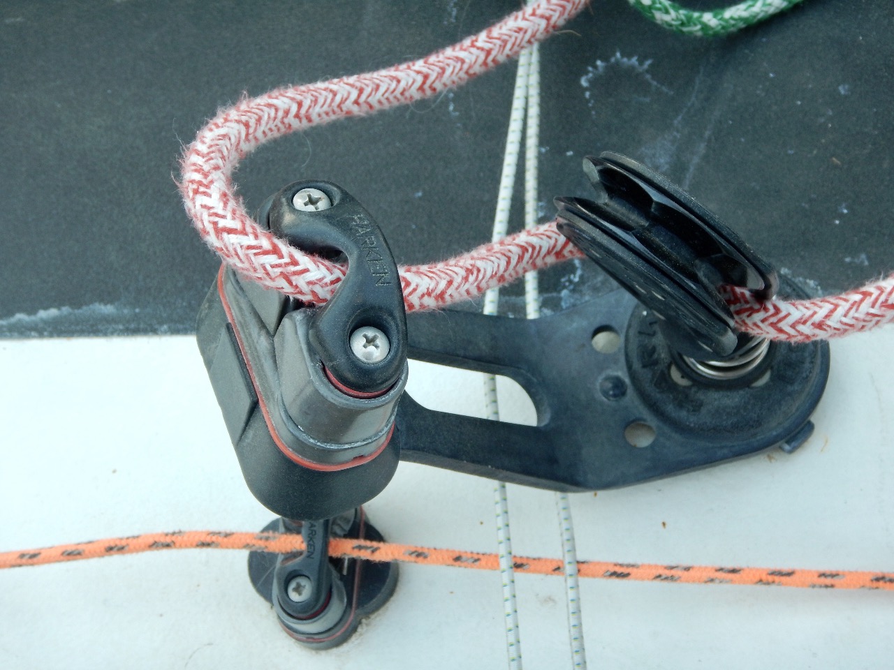

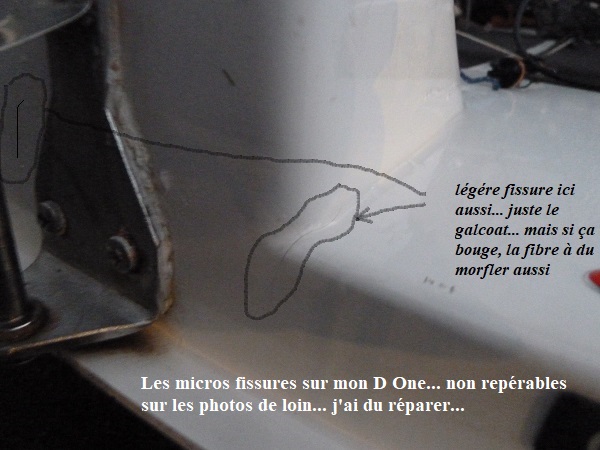

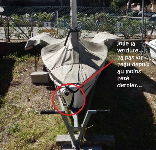

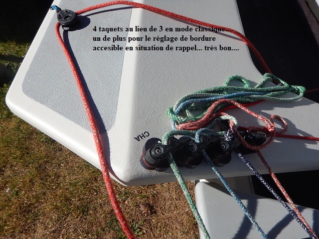

ben vu de loin, il semble bien propre ce D One...Les ailes sont trés propre sans craquelure dans le gelcoat, ce qui est assez courant dan sles D One de ces années ayant beaucoup navigué en mode régate... avec la flexion, quand on bourrine au rappel, le gelcoat se "microfissurise" un peu... là ça à l'air trés propre...
Reste à voir sur place si les photos sont fidéles à ce qu'est le bateau aujourd'hui... on a vu des photos datant de 5 ou 6ans proposées comme repères pour la mise en vente... l'état des lieux était plutôt décevant lors de la visite en réel... les bateaux d'occase vendus par Dévoti sont tous remis en état... ils ont aucun interet à cacher des truc pas clair...Mais ceux vendus par des particuliers, c'est parfois pas toujours trés transparent... le mien avait quelques micros fissures que le vendeur n'a pas signalé et que j'ai vu aprés coup ( voir ci dessous)
Bien vérifier le dessous de coque, le boitiers guide pour la dérive, la tenue des visserires un peu partout et surtout du côté des aiguillots (pas de vis foiré avec vis qui tourne sans bloquer... ne pas hésiter à tester avec une clef)... bien regarder le fond du puits de réception du pieds de mât... la base de la tourelle support pour les aiguillots (point faible avec possibilité de fissurage aprés des arrivées en bord de côte avec safran abaissé)...
Bien regarder aussi le support de bôme soudé au mât... (on peut pas parler de vit de mulet vu qu'il y a un autre systéme d'accrochage de la bôme, mais c'est le cavalier en carbone qui correspond à cette fonction)

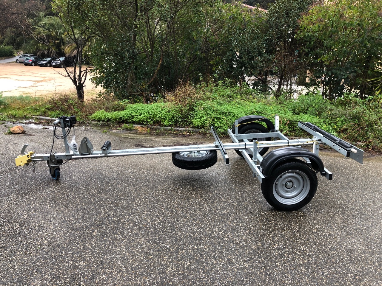

La remorque est bien balaise, avec grande roue... bien pour rouler à bonne allure...
quelques photos commentées
concernant l'immatriculation
Point positif... un réglages supplémentaire posé par le proprio pour la bordure réglable ... bien pour creuser la GV au portant en restant au rappel
un petit doute, mais ça se répare bien...
Last edit: 7 years 6 months ago by gaston64.
7 years 6 months ago - 7 years 6 months ago #188760 by Alexandre 38
C’est vraiment super précis ce forum !

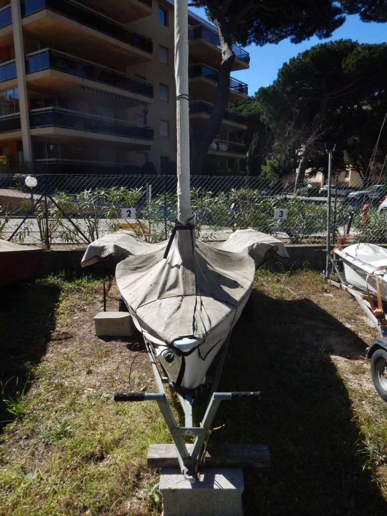

=> le bateau en question , (au vu des photos ) se situe au ´petit près ‘ anti chambre à 500m du COYCH à Hyeres . C’est l’endroit où sont stockés les bateaux ventouses ( qui ne sortent pas). Le D doit y être depuis un moment. le Spi pourrait être resté gréé.au vu des écoutes plongeant dans la baille....
Last edit: 7 years 6 months ago by Alexandre 38.
7 years 6 months ago #188764 by gaston64
vu l'état du bateau gréer, trés propre au moment des photos... et l'état du bateau bâché (avec de la mousse verte sur la cage de conduite du bout dehors), je ne pense pas que ces photos soient prises au même moment... effectivement, il ne semble pas avoir vu l'eau depuis longtemps....
ceci n'augure rien de l'état général du Machin... un coup d'éponge et ça roule.... ;)
Avant de faire le chéque, bien vérifier quand même l'état général avec les repéres indiqués plus haut...

J ai regardé la photo originale en full Résolution ...je ne pense pas qu’il y ait «  de la verdure »...plutôt 2 points gris de 3mn (saleté ou champi) dans le creux entre le bout dehors et la coque. Rien de choquant.
Mon vendeur (très sympa et bon contact) me refait les 2 ou 3 éclats de gelcoat...en particulier celui sur la baille à Spi (il a mis un bout de scotch gris dessus ( regardez la photo du pont) pour éviter d’y accrocher le spi)
