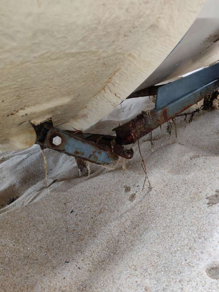

6 years 7 months ago #189842 by emile
4000 - mise à l'eau was created by emile
La mise à l'eau de mon 4000 a cédé hier.
Quelqu'un en aurait une en trop ? De préférence dans l'ouest de la France ?
Merci

6 years 7 months ago #189845 by emile
Replied by emile on topic 4000 - mise à l'eau
Le problème est que je cherche désespérément quelqu'un pour re souder à Noirmoutier mais que je ne trouve personne.
6 years 7 months ago #189847 by Derviche
Replied by Derviche on topic 4000 - mise à l'eau
ressouder c'est une chose, mais d'abord s'assurer de l’état intérieur des tubes (car souder un tube en partie rouillé ... hum hum ...) , ensuite encore faut-il re-galvaniser ... (ou appliquer un bon antirouille mais quid de la protection à l’intérieur des tubes ???). Méfiance donc :whistle:
Bon courage !
Derviche
6 years 7 months ago #189849 by emile
J'ai peut être trouvé quelqu'un. Prochaine nouvelle lundi.
Mais si une mise à l'eau traine, je suis quand même preneur.
6 years 7 months ago #189858 by LarDon
Replied by LarDon on topic 4000 - mise à l'eau
Il y a un moment il faut racheter une neuve. RS France importe mersea trailers!
6 years 7 months ago #189860 by Zag
Replied by Zag on topic 4000 - mise à l'eau
Une "simple" cassure à refaire c'est vraiment pas grand chose si t'as quelqu'un sous la main qui gère un peu en ferronnerie, mais à ce qu'on semble voir sur ta photos, ta mao à l'air vraiment bien attaquée et pas qu'au niveau cassé.
A couper il te faut couper au moins 30mil après une partie saine (sans rouille) et bien blanchir jusqu'au métal propre si non souder dessus :whistle: entre rouille et éventuellement sel :S :pinch: sauf si c'est vraiment pour du dépannage.
Mais perso je suis bien de l'avis de LarDon

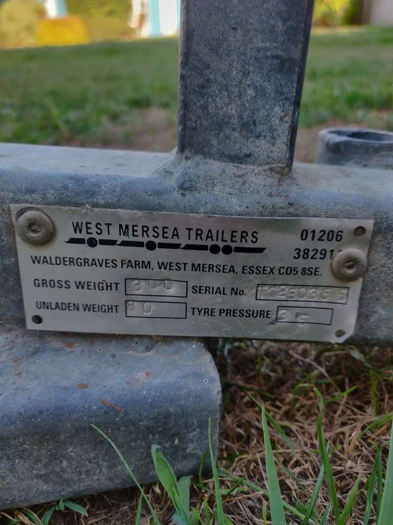

6 years 7 months ago #189920 by emile
Voilà la remorque que j'ai.
Je suis assez novice. Est ce compatible ?
6 years 7 months ago #189921 by flebas
Replied by flebas on topic 4000 - mise à l'eau
Si ta base routière allait avec la mise à l'eau, c'est probablement une 250. Achète une mise à l'eau neuve.
6 years 7 months ago #189924 by Fréd
Replied by Fréd on topic 4000 - mise à l'eau
emile wrote: Voilà la remorque que j'ai.
Je ne peux pas te répondre sur la base de cette plaque de routière, la longueur n'est pas indiquée. Si c'est une 275, ça ira. Si tu m'indiques la distance entre le rouleau de chargements l'axe sur lequel mettre la goupille à l'avant, je te confirmerai ça. Dans tous les cas, il faudra prévoir d'adapter la mise à l'eau pour pouvoir y mettre le 4OOO. Regarde quand même du côté des neuves, le prix n'est peut-être pas si élevé...

6 years 7 months ago #189970 by emile
Ok merci je vais le contacter.
La mise à l'eau est rouillée de partout. Une neuve s'impose.
