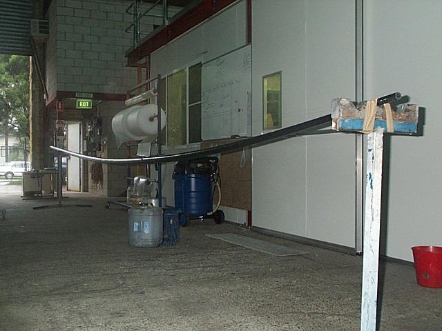

22 years 6 months ago #20916 by pchanez
Replied by pchanez on topic Re:Commande en Australie
Mon mat ... en pleine phase de controle (en fait ils compare le bend du mat avec celui de RMW, qui traine betement la-bas en attendant de revenir en Europe ;D)

22 years 6 months ago #20920 by pchanez
Mes voiles seront faite sur mesure quand le mat sera sur le bateau ;)
Tu as tout a fait raison. En fait, RMW marche super bien. Comme c'est le premier mat carbone #2 qui est produit, ils comparent ses caracteristiques au niveau elasticite avec celle d'un mat qui marche.
Apres, tant que le mat n'est pas sur le bateau, tu peux pa predire grand chose, y'a tellement de difference
22 years 6 months ago #20925 by Double H
Replied by Double H on topic Re:Commande en Australie
Ya quel poids sur la photo?
Merci pour toute tes infos, mais j'avais un wagon de retard et tout a déjà été commandé.
Pour tes tubes et ton mat, j'ai cependant une petite question: La section n'est que de 1.5mm??? On a commandé des tubes certes plus petits (60/65) mais de section 2.5mm

22 years 6 months ago #20927 by pchanez
'xcuse je me suis plante 60/66 ... 3mm pour le small rig ;-)
