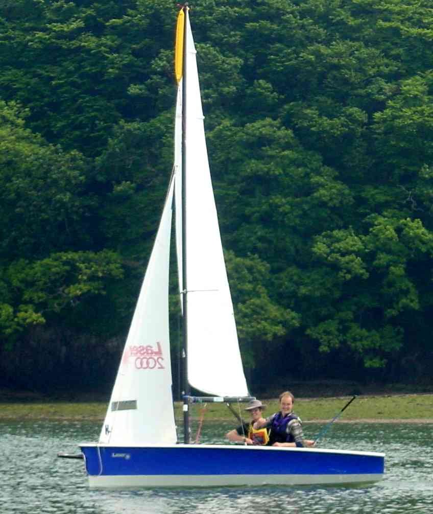

J'ai vu sur un site que crewsaver faisait un flotteur qui s'accroche sur le mat.
Ca a l'air pas mal non ?
lachlan.bluehaze.com.au/chalk_river/images/full_boat.jpg
20 years 1 month ago #50490 by erica
Replied by erica on topic Flotteur en tête de mât
En tout cas sur la photo y z'on l'air heureux
