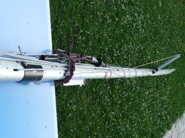

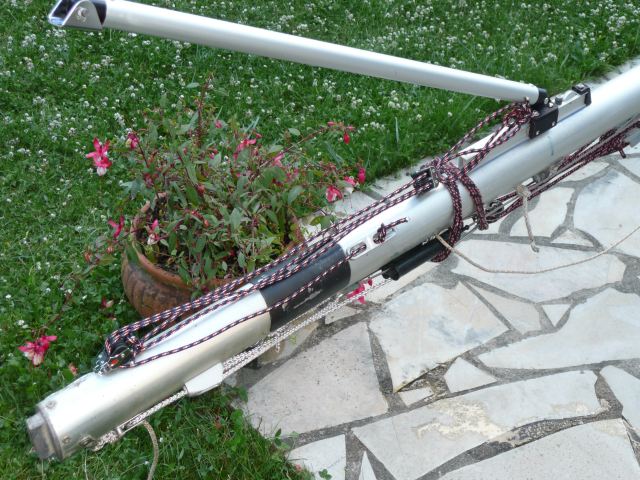

17 years 11 months ago #80495 by JeanLouisT
Replied by JeanLouisT on topic Cherche mât d'ISO
Salut Alex.
Ci joint quelques photos toutes fraîches de la réparation.
Le mat avait flambé longitudinalement au niveau du vis de mulet, d'environ 5 degrés, ce qui ne m'avait pas empéché de naviguer le lendemain en prenant certaines précautions (haubannage de fortune entre le vis de mulet et les cadènes)
l'avarie a été provoquées par la rupture des rivets qui fixait le pontet haut de drisse de foc.
Avec cette béquille pour moi c'est plus costaud qu'avant, puisque ça remplace la câle d'origine plus haut. Et je ne pense pas que ce soit hors jauge, puisqu'il s'agit d'une réparation...
Le mat étant utilisable tel que et en une seule pièce je ne te recommande vraiment pas la proposition d'adrian, sinon à faire en deuxième recours quand tu auras cassé celui ci... ;)
je t'envoie d'autres photos par mail.
JL

17 years 11 months ago #80500 by Adrian
Replied by Adrian on topic Cherche mât d'ISO
Jean-Louis, ta béquille de mât est fixée comment à l'étembrai?
Le pot de fleur est-il inclus dans la réparation?
17 years 11 months ago #80537 by JeanLouisT
Avec 2 vis Parker ou 2 rivets pop.
Le pot de fleurs je peux vraiment pas, en revanche je laisse les 2 escargots...
