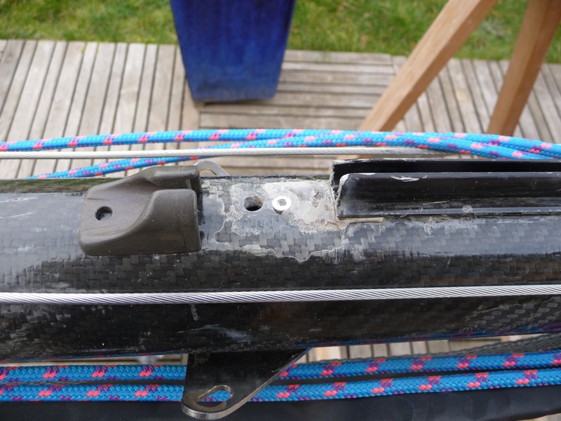

16 years 6 months ago - 16 years 6 months ago #102129 by benoitf
antoinetolosane écrit:
Pour l'entrée de guide de ralingue de mon RS700, le trou (du mât) c'est agrandi lorsque le rivet c'est arraché.
J'ai l'impression que mon bateau a souffert du même symptôme...
Le guide d'entrée de la ralingue a cassé,
et quand j'ai voulu poser le neuf,
je me suis rendu compte que l'ancien tenait par 2 rivets,
et dans des trous trop grands!
(sur la photo, la nouvelle pièce est présentée un peu plus bas!)
J'ai pris conseil auprès d'Henri :
- soit poser un seul rivet, mais coller la pièce avec une colle "structurante" (3M, ...)
- soit remettre 2 rivets
Devant la difficulté pour se procurer de la colle structurante -ça ne court pas les rayons du Casto-Merlin voisin- j'ai opté pour la solution 2 :
- perçace de la pièce pour correspondre au trou numéro 2 (celui encore riveté sur la photo)
- remettre les 2 rivets.
Selon l'état de ton premier trou, tu pourrais peut-être envisager cette solution!
Attention : problème rencontré non envisagé avant :
le 2eme rivet se trouve à l'entrée de la gorge,
et je n'ai pas pu enfoncer la pince à rivet à fond contre la pièce.
En poppant, ça tient parfaitement, mais le rivet est un peu de travers,
il dépasse de 1mm.
J'ai eu peur que cela gêne le glissement de la ralingue,
aussi, j'ai :
- limé le rivet en partie pour lui donner une pente correcte
- remis de la colle araldite (dsl, pas de la structurante ! :-/),
en une bonne épaisseur, sur ce rivet, et de manière à combler l'interstice rivet/pièce.
Résultat : pas de partie saillante, et une bonne glisse sur le rivet.
Ca a l'air de le faire ! thumbsup;
Mince, j'aurais dû faire une photo pour te montrer... Demain?

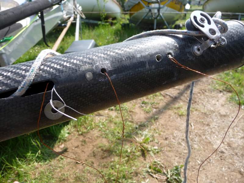

16 years 5 months ago - 16 years 5 months ago #103463 by benoitf
Antoine, où en es-tu de ta réparation de l'entrée de la gorge ?
Parce que nous, avec Ouss,
nous avons mis en pratique toutes les bonnes idées évoquées dans ce sujet...
Pour les travaux pratiques,
Ouss a bien voulu, lors de sa première sortie :
- visiter le dessous du ponton (hors sujet ici)
- arracher son taquet de drisse de GV ! :_(
Ce qui nous a donné l'occasion de réparer, avec rondelles de renfort dans le mât,
derrière le rivet pop.
Attention, je commence (j'en vois qui rigolent au fond de la classe! ;angry; )
Passer 2 messagers, genre fil de fer assez souple, entre la fente de drisse et les trous à renforcer.
Sur cette photo, on voit un messager en place, mais vide,
et un deuxième messager qui va tirer la rondelle derrière le trou...
Oubliez. ;embarassed;
Ce n'est pas la bonne méthode,
on n'arrive pas à positionner correctement la rondelle derrière le trou ! ;angry;
Last edit: 16 years 5 months ago by benoitf.

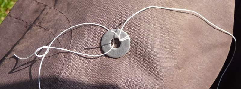

16 years 5 months ago - 16 years 5 months ago #103464 by benoitf
Il faut se débrouiller pour que un des noeuds soit à l'intérieur de la rondelle :
Sur le lien de droite, le noeud est bien accroché.
On utilise pour cela un petit noeud coulant... exemple sur le lien de gauche,
le noeud coulant n'est pas encore serré.

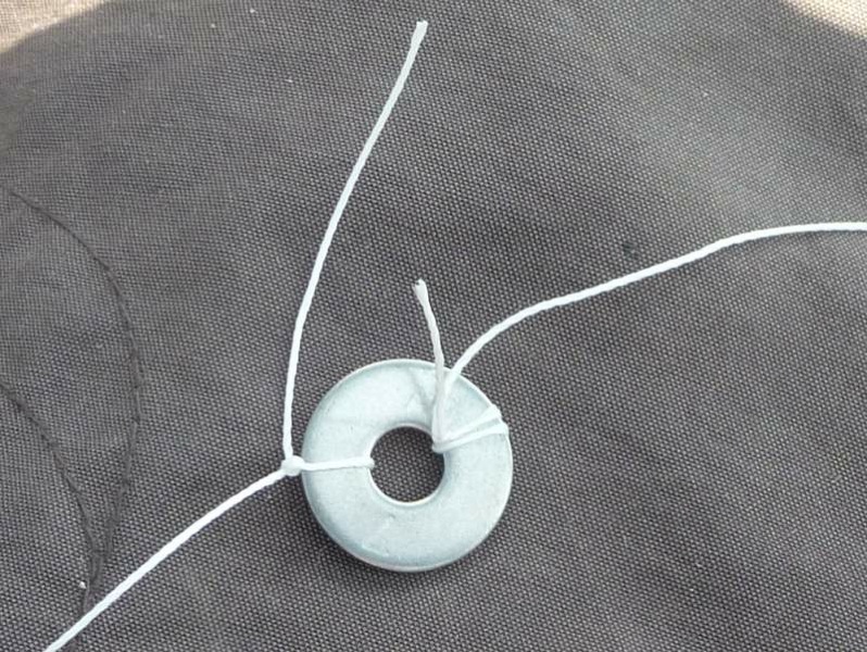

16 years 5 months ago - 16 years 5 months ago #103465 by benoitf
Bien ajuster, serrer fortement les 2 noeuds,
L'un des noeuds tire à l'intérieur de la rondelle,
l'autre à l'extérieur.

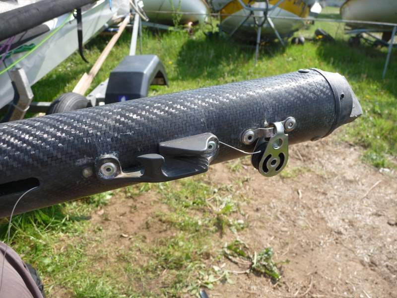

16 years 5 months ago - 16 years 5 months ago #103466 by benoitf
"Présenter l'enfant à sa mère" (expression favorite de mon beau-père ;rolleyes; )
Le fil est sous tension,
On l'amène doucement à sa place...
du fait du noeud qui tire à l'intérieur,
la rondelle se positionne d'elle-même derrière le trou, sans difficulté! thumbsup;
Ah oui, c'est drôlement pratique d'avoir 3 mains!
(si on avait la même chose sur l'envoi du spi Rs700, quel bonheur ce serait!)

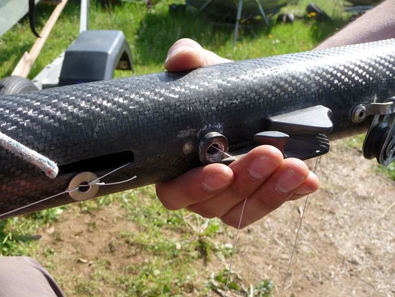

16 years 5 months ago - 16 years 5 months ago #103467 by benoitf
YaplukàPopper,
tout en gardant les fils sous tension, évidemment!
On peut s'aider de scotch, si on n'a pas 4 mains de disponible...
2 pour les fils, 2 pour la pince à riveter!
Et voilà le travail!
On n'a plus qu'à enlever les [strike]points de suture[/strike] fils en tirant dessus assez fort, parce que ça tient!
