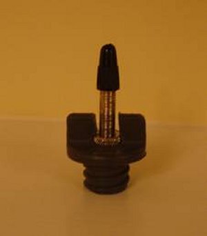

une autre technique pour les solitaires qui n'ont pas de compresseur: positionner le bateau étrave vers le haut et remplir d'eau douce par le trou de nabe avec un tuyau d'arrosage (c'est le bon diamètre). l'air se compresse de la même façon et on peu doser.

On peut aussi utiliser un petit gonfleur sur batterie (15 Euros à Décathlon),
dont l'usage habituel sert à gonfler les matelas pneumatiques!

les anglais percent un trou dans le bouchon pour y mettre une vavle de velo:
www.rs-association.com/rs700/issue18.html

16 years 5 months ago #102423 by Julien A.
Une valve de vélo montée sur la nable, c'est ENORME!!! ;D ;D ;D ;D ;D

16 years 5 months ago #102460 by Christine
Il faut quand même faire attention de ne pas mettre trop de pression :P
Ca peut casser les cloisons internes.
