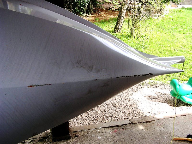

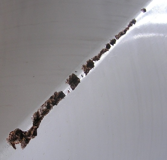

Ayant repéré une fissure sur l'étrave de mon Cherub, j'ai eu la désagréable surprise de constater que la coque présentait des faiblesses à cet endroit.( la coque est en sandwich verre-mousse).
En fait, il suffisait d'appuyer sans forcer avec une pointe pour passer à travers, comme si la couche polyester avait disparu.
J'ai donc poursuivi mon sondage et enlevé toutes les parties présentant des faiblesses et voilà le résultat:
1 - A quoi est-ce dû?
2 - Comment réparer (résine+fibre ou simplement résine)?

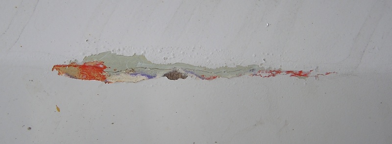

J'ai une fissure d'environ 10 cm sur l'étrave.
Que dois-je faire pour la combler?
16 years 1 month ago #102739 by gilles
je ne suis pas un spécialiste, thomas serai d'un avis plus pro par exemple, mais je reboucherai avec un mastic époxy tout pret ou avec de la résine epoxy chargée ce qui revient au même. un coup de ponçage, peinture, et c'est reparti.Rien de grave ça me fait penser à une bulle qui se serai faite lors de la construction du bateau.

16 years 1 month ago - 16 years 1 month ago #102748 by razcaillou
Surtout pas de mastic époxy !Je sais que va semble une solution attirante mais ce truc est rarement étanche (j'en ai fait la cuisante expérience sur ma planche,......,tout le nez c'est délaminé! :-( )et ca fait pas une belle réparation en plus ;D
Thomas s'y connais lieu que moi je pense mais pour moi ca ressemble curieusement a un sandwich qui a pris l'eau!
Pour ca faut poncer bien large autour,
enlever tout ce qui est douteux,
puis on rebouche a mousse epoxy ou mieux avec de l'airex,
un petit coup de strat par dessus,
poncage,gel coat
et hop une reparation quasi invisible et qui tient!
(J'ai tester un fracassant mon mat sur le nez de ma planche....va tient :-D )
Bon après bien sur c'est un cherub pas une planche (enfin c'est pas si différent non? :P :-p ;rolleyes; ) donc Thomas te dira mieux que moi.
Une chose est sur c'est tout a fait réparable t'inquiete pas pour ca!

Je pense que la mousse a dû prendre l'eau car elle est marron alors que dans le trou à l'arrière elle est rouge.
Cependant, là où j'ai percé la couche de fibre n'était pas épaisse. Or le bateau a été modifié en particulier à l'avant pour être à la jauge 2005.
N'y aurait-il pas eu un peu trop de ponçage?
16 years 1 month ago #102752 by flebas
Tu grattes toute la mousse pourrie de manière à arriver sur le mousse sèche.
Tu nettoies bien (aspirateur puis solvant pour dégraisser).
Tu passe un coup de résine époxy au pinceau sur la mousse et la peau intérieure.
Tu remplis ensuite avec de la résine époxy chargée de microsphères de verre (poudre blanche très légère) et tu essayes de reconstituer la forme de la carène, en prenant un peu de marge. Ce sera la nouvelle âme du sandwich.
Une fois que c'est polymérisé, tu ponces pour finaliser la forme, et en débordant sur la peinture de la zone saine, pour mettre la résine à nu.
Ensuite tu stratifies la peau extérieure (grammage identique à l'origine, pas moins de 200 g/m² à mon avis) en débordant sur la zone saine décapée.
Ensuite, ponçage, enduit et peinture.

16 years 1 month ago #102758 by thomas
Replied by thomas on topic Re:Trous dans étrave de Cherub
TGJ écrit:
Merci Razcaillou.
La mousse peut prendre l'eau quelque temps sans Pb; il suffit de laisser sécher
c'est de la mousse PVC ;
les mousses sont de couleurs différentes suivant leur nature et leur densité.
La coque est en mousse PVC et la nouvelle étrave en airex d'où la différence de couleur.
La peau intérieure est cassé???
Il y avait sans doute environ 400gr sur le peau cassé.
tu as fait quoi avec ce pauvre Norvegian???? ;evil; ;evil; ;evil; ;evil; ;evil;
Au niveau de l'étrave il faut faire très attention quand on met le bateau sur sa remorque
il y a sans doute pas mal d'enduit qui est très fragile aux chocs.....
Pour les réparations , c'est strat obligatoire ; donc enduit et peinture :P :P :P

Voici une photo d'ensemble:
La fissure est à gauche, les trous sur étrave à droite.
Pour plus de simplicité, on peut regrouper ce topic avec celui traitant des trous sur l'étrave.
